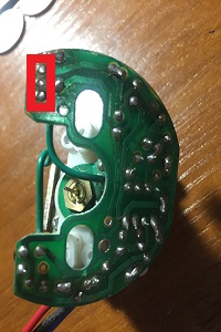

 Заголовок сообщения: Плата тахометра от скутера evrotex striker
СообщениеДобавлено: 28 Dec 2022, 18:01
Зарегистрирован: 26 Dec 2022, 12:13
Сообщений: 37
Скутер: Alpha RX 11

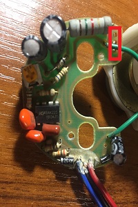

Маркировка платы XS-1, искал новую, так и не нашёл, но нашел в магазине подходящую по размеру панель приборов в магазине стоит 1к рублей
Решил попробывать сделать старую плату, но увидел что на плате не хватает транзистора ( короче чего то не хватает что на 3х ногах )
стоявшего рядом с резистором 1,5 кОм
B74B0EE1-9268-4A6C-8266-E6AEC2FB24C2.jpg [ 38.8 KiB | Просмотров: 3073 ]
красным на фото отмечено то место где должно что то стоять
3AA8C8B3-194F-475A-95DE-1D1EE99AA786.jpg [ 34.62 KiB | Просмотров: 3073 ]
