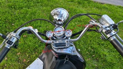

Послушал тупой совет , отсоединить сдохший аккумулятор и ездить без него , в результате после не большой поездки сгорело реле напряжения , сгорели все лампочки , кроме маленькой в фаре, лампочки которая загорается при включении дального света в приборке и подсветки спидометра. реле я , лапочки заменил и все кроме указателя поворотов . уровня топлива заработало. подскажите куда смотреть

Для указателей поворота есть отдельное реле,его под замену.
По лампочке уровня топлива нужно смотреть электросхему-откуда она запитана.

Так у него больше ничего от постоянки не работает.

короче оказалось , что все лампочки кроме фары и подсветки спидометра, просто сгорели и все заработало после их замены , кроме указателя топлива
