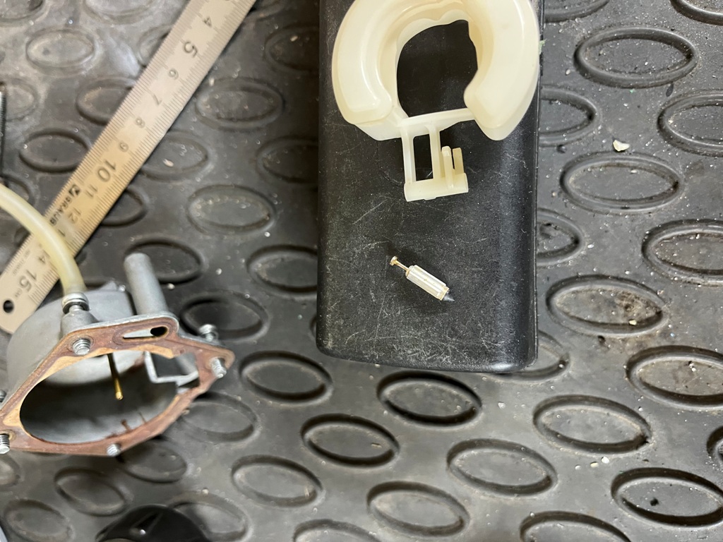

А разве игла имеет отношение к уровню топлива в поплавковой камере?
Мой вопрос - Как изменить уровень топлива в поплавковой камере если поплавок полностью пластмассовый и не имеет металлического "язычка" который можно подогнуть.
IMG_1079.JPG [ 257.98 KiB | Просмотров: 5132 ]
Вот собственно говоря сам девайс

Сообщений: 1629
А не надо тебе уровень в поплавковой поднимать.
