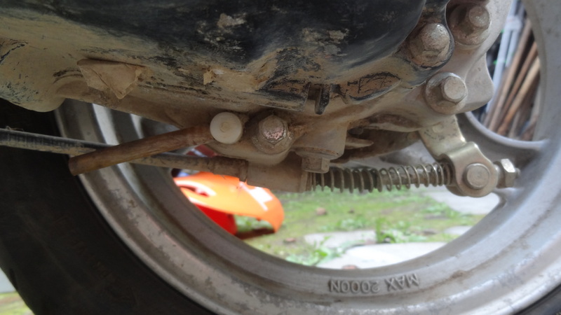

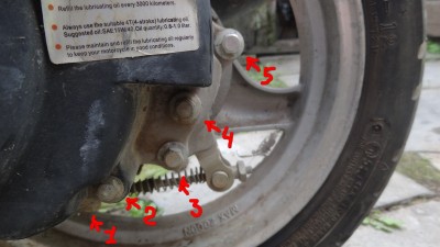

Большое спасибо ответившим.Судя по схемам это действительно провода поворотников,будем разбираться.У меня еще вопрос,куда заливать масло в редуктор?Я пронумеровал,болт 1 это слив понятно,а залив болт 4 или 5 не пойму?Рисок никаких нет,все болты на 10 кроме второго на 8. Еще не пойму для чего нужна трубочка с низу на втором фото?

Aleks33 писал(а):
Доброго времени.Совсем никто не подскажет?
Aleks33 писал(а):
а залив болт 4
Сливная.
Сливная.
Большое спасибо.Только если слив это болт №1 то как сливать через эту трубочку не пойму?
Оно само, из другого объёма.
Ничего не понял *DONT_KNOW* Значит это через нее не с редуктора масло стекает?

AVK-73 писал(а):
На моих скутерах, нет такого ниппеля с трубочкой, есть просто отверстие для слива с вариаторного отсека.
Вон оно что,значит это с вариаторного отсека,теперь понятно.Огромное Вам спасибо за помощь!

Нашёл! Это сапун редуктора так исполнен:
