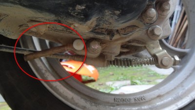

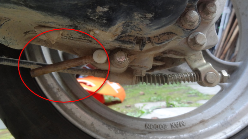

Сфоткал свой старый.Двойной поролоновый
Перекрывай горло на впуске до тех пор, пока не поедет нормально (в т.ч. на макс.скорости)
А можно для тех кто в "танке",более подробно?Это как,затыкать тряпкой гофру что вы обвели или как все это делается?

Патрубок, который душит, это обведённый на картинке?
Если он, то сними его, или убери из него все заглушки.

Aleks33 писал(а):
Да хоть изолентой, торец. Можно подходящий камешек даже

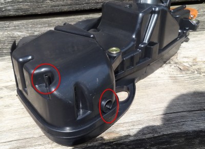

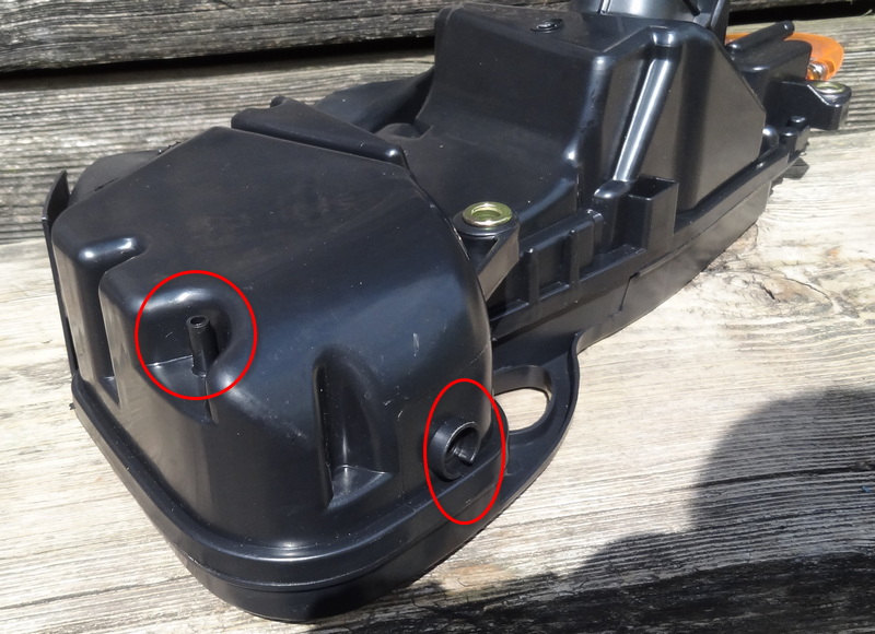

Доброго времени.Пришел наконец фильтр от 157 го.По сравнению с моим,конечно монстр.Теперь вот думаю как его присобачить.По длине,патрубок дотягивает в самый раз до карбюратора,но вот по креплениям никак.Либо сзади прикручивать к амортизатору а с переди мудрить,либо сразу мудрить из пластин что то.В сети почитал,толком ничего не нашел,но пишут что есть переходная пластина (кронштейн) под крепление.Подскажите пожалуйста есть ли такая в природе и как выглядит?И еще,два отмеченных отверстия так и должны быть сквозными?
пишут что есть переходная пластина (кронштейн) под крепление. есть ли такая в природе и как выглядит?
Пластины сам делал, стандартные почти никогда не подходят.
Нижнее отверстие-дренаж фильтрбокса, удлиняется трубочкой ниже редуктора.
Боковое- подключение сапуна редуктора.

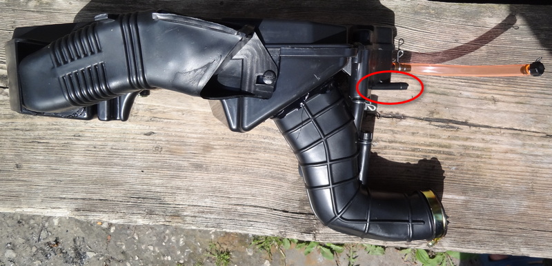

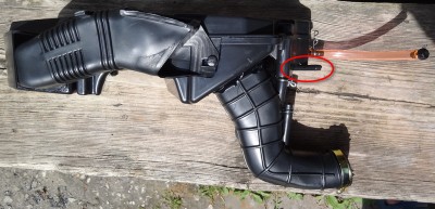

Значит в нижнее отверстие воткнуть трубку и замазать герметиком чтобы она просто свисала в низ?
В боковое натянуть один конец трубки на фильтр бокс другой конец надеть за место этой трубки
тр2.jpg [ 127.21 KiB | Просмотров: 0 ]
И на передний ниппель уже шланг с головки цилиндра?
