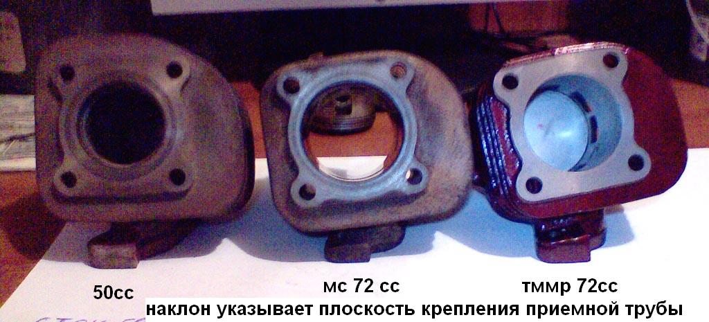

Труба к цилиндру прилегает неплотно, с одного бока есть зазор, нужно спилить другой бок, чтоб зазор был не больше 1 мм, тогда все зажмется стоковой прокладкой.
Другие прокладки могут не подойти, так как глубоко влезют в трубу, будут в ровень с трубой и естественно зажмется только если зазора вобще не будет.
цилиндры.jpg [ 101.01 KiB | Просмотров: 5285 ]
Обрати внимание какой угол имеет флянец крепления трубы на разных цпг. Догадаешься что пилить!?

А на счет трубы: завтра прийдется ехать в сокольники, искать именно стоковую или такого типа прокладку. Моя прогорела уже в хлам. Всучили первый раз от ДИО - она мала оказалась даже, да и тонкая сильно. Может попробывать несколько прокладок положить? Они мягкие, может прижмутся все вмете.. Да или слой герметика этого подложить..)
Просто стачивать железки как то не мое совсем, переточу точно, либо криво.

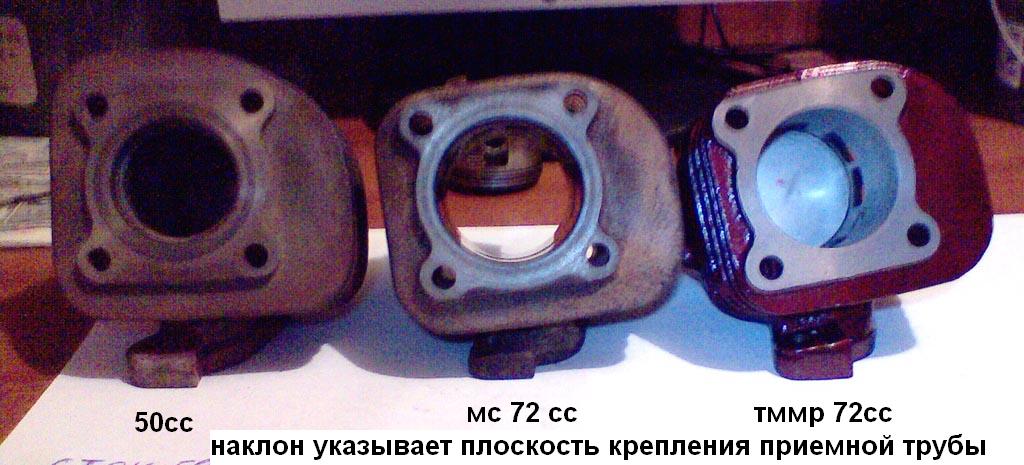

Сегодня заехал в Сокольники, купил новые прокладки. Прикладываю фото:
(черная - старая, серая - новая, зеленая - тот хлам, который мне втирали "мама клянусь подойдет" )
(разница в толщине очевидна)
(разница прокладок (снизу втертая хрень, дальше старье, сверху новая))
(разницы колец (расположение аналогичное вышеуказанному))
Как думаете, такие просто поставить или залить герметиком немного?

Паранитовые прокладки тебе не помогут.
вставляй в трубу кольцо, развальцуй его немного чтоб глубоко в трубу не проваливалось мм 3 чтоб с наружи торчало, прикручивай, кольцо одной стороной продавится как надо и все будет ок.
