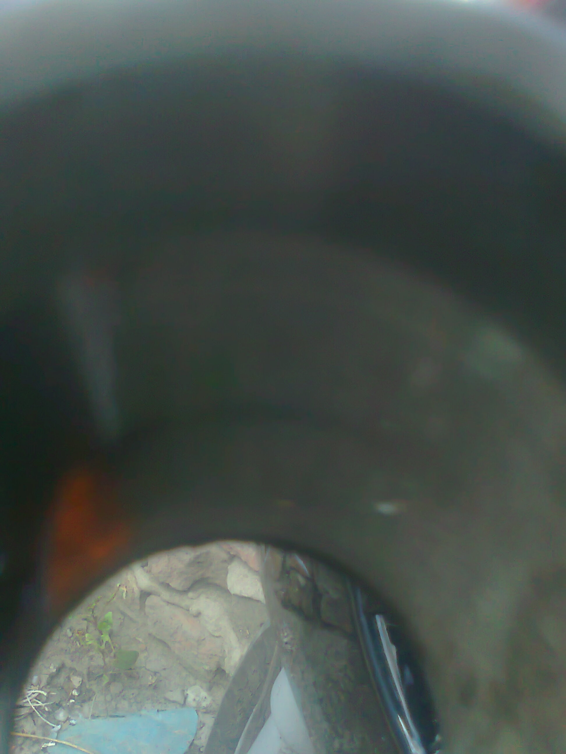

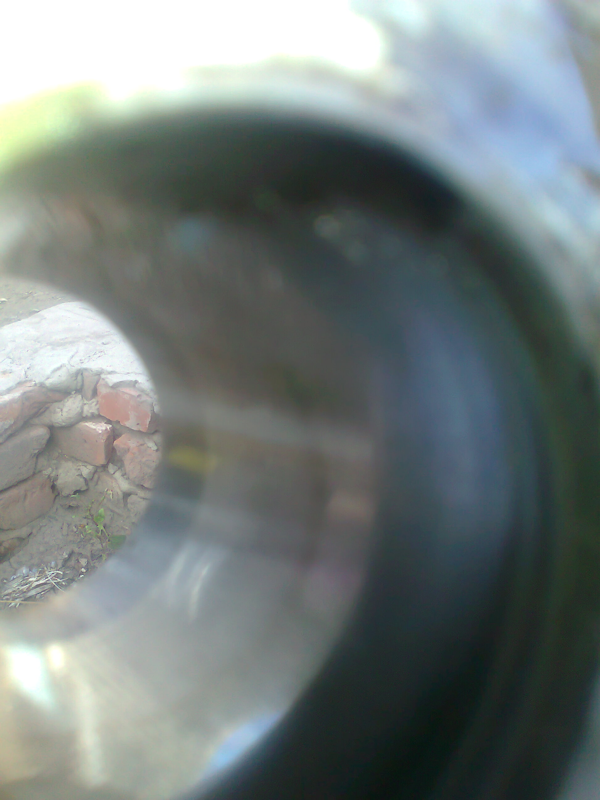

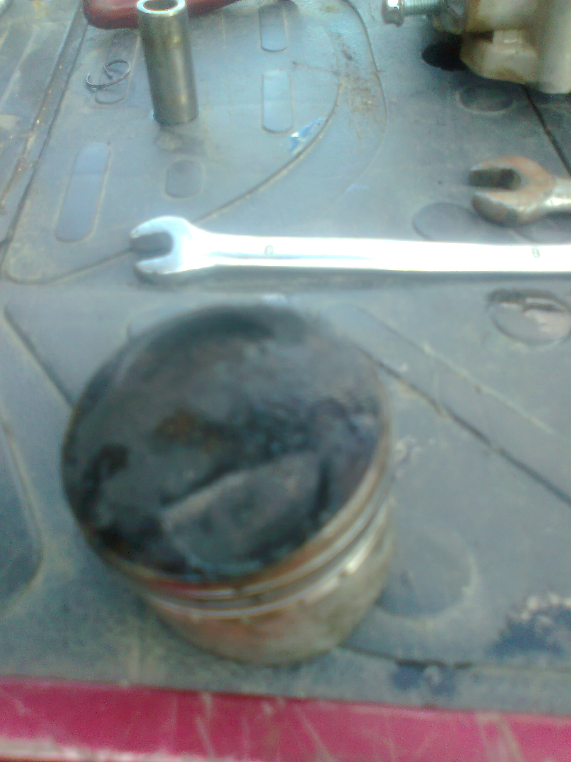

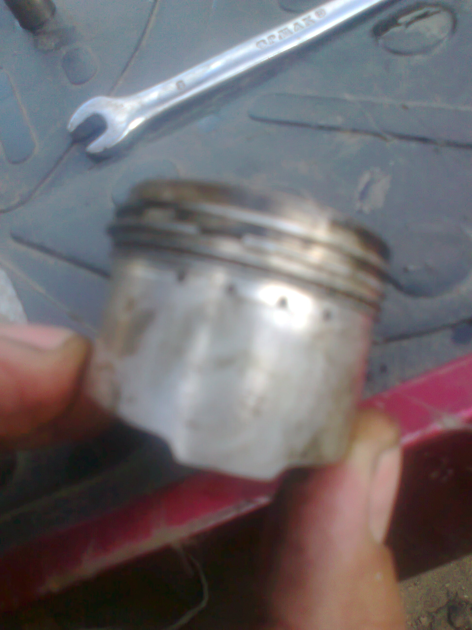

не дождавшись ответа решил разобрать.разобрал и а...л,днище поршня черное,в слое нагара и в цилиндре болтается как что то в стакане.

обьем однозначно хочу больше.вопрос какая поршневая реально без переделки подойдет,что еще заменить попутно?

taksist писал(а):
и какую поршневую на него ставить?
taksist
Ну коль пошла такая свадьба, и ты уже скинул цилиндр, то покупай и ставь 82сс. Хоть впредь заморачиваться не будешь.
Продается комплект: цилиндр, поршень, кольца, поршневой палец, стопорные колечки пальца, прокладки.
В этом случае ничего переделывать не надо. Все становится как родное. Да, еще головку желательно на 82сс, но у меня стоит от 72сс, правда запилил её, но ниче, нормально все.
