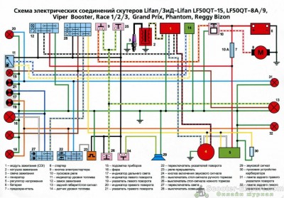

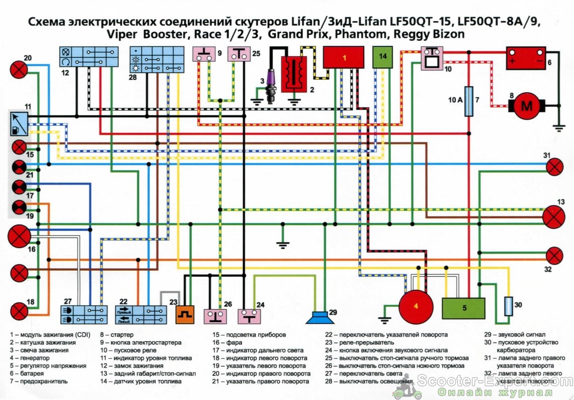

Предохренитель цел? Либо он либо РН. Вот схема.
kitai-skuteri-bez-tahometra.jpg [ 238.65 KiB | Просмотров: 7654 ]

Да. Но я бы вначале проверил цепь (регулятор +АКБ). И наличие надежных контактов разъема регулятора.

Схема в реальности немного другая.
Предохранитель во-первых цел, во-вторых он тут не при чем. Я меряю до него - на разъеме генератора. На входе РН соответственно тоже по нулям, хотя не исключаю что оно тоже не живое.
