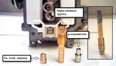

Всем привет.
Вообщем ниче не могу сообразить с ним. Сегодня прочистил все внутренности. Прочистил карб. Выставил клапана. Подключил проводку. Решил завести. Завёлся с 1ого дёрга, очень удивился. Но заметил что когда пытаешся дать газу он глохнет(газ отпускаеш он дальше работает), еслив завести и дать ему постоять 5 минут на холостом то при попытке дать газу он еле-еле крутит колесо. И так как я его заводил просто для проверки (без глушака) заметил что раз через раз выскакивает искра. Заглушил, зашол домой, через 5 минут вышел, вонь стаяла чистое масло, хотя когда уходил такого небыло Цилик не ободранный, поршень тоже. Вообщем незнаю уже что делать.

Меняй карб. Похоже, этот окочурился. По синптомам похоже на подсос воздуха.

sagita_s6 писал(а):
Прочистил карб.
Ты когда чистил карб, точно все собрал как было?
А именно, не потерял ли ты случаем распылитель, из под эмульсионной трубки ГТЖ?

всё стоит на месте. Была погнута игла под крышкой - заменил, то же самое. Щяс хочу сменить седло распредвала. Так как на старом слетает впускной винт. Просто откручивается и улетает. Уже замотался разбирать и доставать. Я ещё грешу на генератор. Когда подключаю обогатитель он при газе сразу теряет мощь, без него ещё что то пытается набрать.
Короче сменю седло, проверю генератор. Отпишусь.
