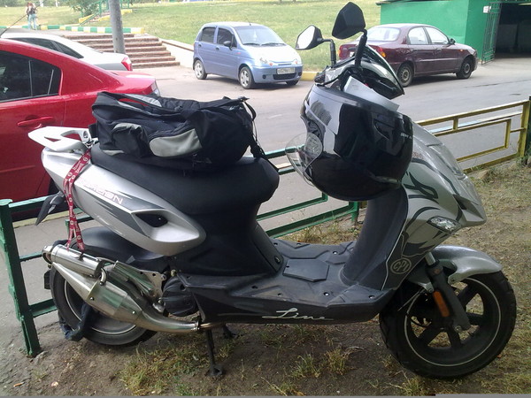

у меня товарищ на 157 движке наездил на конец сезона 2010 30000 км, только на 15 заменил кольца, хотя им еще не пришел конец, так чисто для себя)))
Все таки очень многое зависит от условий эксплуатации.
золотые слова)))
на японце как я понимаю.
нет. скут был CPI Aragon, это тайвань
вот:
