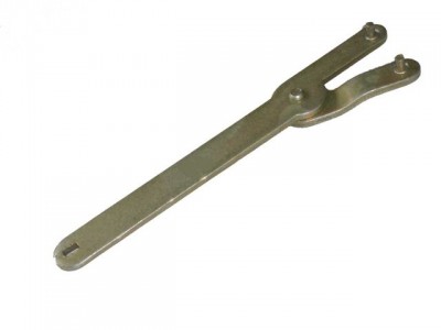

Раньше снимал, сжав щёки торкдрайвера, но на Стелсе это не канает. Делаю так. Беру съёмник
снимаю крыльчатку с правого бока, вставляю съёмник в отверстия в магдино, чтобы он упирался в ось заднего маятника. Затем откручиваю наружную щёку вариатора и спокойно снимаю ремень и меняю его. Таким же образом можно полностью заменить передний вариатор, если это нужно. Конечно, есть такие люди, кто говорит, что мол, так делать нельзя, но коленвал рассчитан на огромные постоянные нагрузки, гораздо больше, чем вы там гайку открутите. Я так уже много раз откручивал на своём скутере, когда настраивал грузы - и всё ОК. На Скифе движок такой же.

Можно обойтись без такого съёмника. Те винты, которые держат крыльчатку, вкручиваем в ротор генератора, а между ними суём рожковый ключ, чтобы он так же упирался в ось маятника. Ничем не хуже получится.
