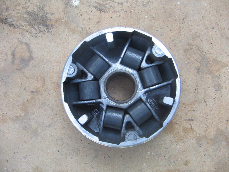

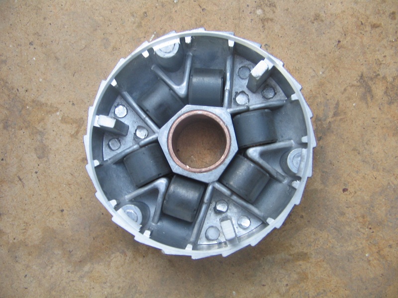

НЕТ ЛУЧШУЙ ДЕТАЛИ ЧЕМ РОДНАЯ
ДЕЛЮСЬ ОПЫТОМ
Стоял у меня на скуте вариатор похожий на тот который стоит на дио
у меня 139 мотор 12 р 82 к (сток)
мой вариатор своё отходил и придя в магазин (со старым вариком )
мне посоветовал* продовец* купить вар от хонды дио
с виду они вроде одинаковые
а по факту нефига поменял вар на штатный дио скут перестал ехать как раньше (грузы старые)
в итоге купил вар (типа новый ...Смотри фото) поставил прёт как раньше
