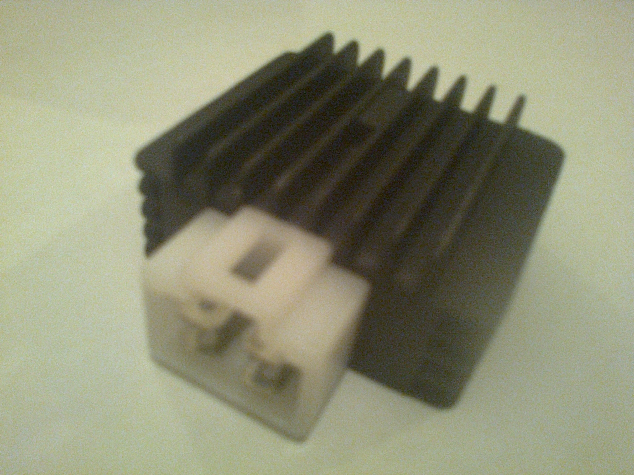

Взял короче РР такого типа, оно немного больше старого и имеет маркировку JL1112. Жду советов.

Это РН нового образца, ничего про него не знаю, но в какой то теме на форуме инфа по подключению мелькала, ищи.

В субботу вечером попробую подключить, главное ничего не спалить. А что если старый ген в новую двигу воткнуть?
 Заголовок сообщения: Re: Поменял двигателя 50 на 110 кубов нужна помощь подключит
СообщениеДобавлено: 07 Feb 2013, 23:37
втыкай если влезет.

Ты для начала прочел бы работу системы заряда АКБ, а так бестолку провода метать, -просто плохая лотерея. Китайцам все эти цвета до барабана.Они меняются от конторы к конторе.
Называется это устройство- выпрямитель регулятор шунтирующего типа. Т.Е. при превышении порогового значения напряжения силовая обмотка гены замыкается на корпус. Естественно все это в синусоидальномном режиме

Короче говоря вставил новое РР и все заработало в штатном режиме. Мопед стал просто мчать. *YAHOO* Всем спасибо за помощь.
