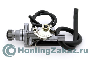

У всех маслонасосов привод от коленвала, по-другому сделано только на цепнике, там от колеса.
Вот насос
Привод шестеренки - от шестерни коленвала. Больше обороты - больше масла.
И ещё есть сектор, поворачивающийся, в него трос втыкается. Чем больше газ - тем больше поворот сектора.
Это регулировка подачи масла в зависимости от нагрузки.
При отстутствии троса, подача масла будет минимальной.
minilevi
То что на твоей картинке - это вакуумный бензокран

Off topic:
Я не это имел в виду: у сузуки нет никаких тросов у маслонасоса. Но здесь обсуждается китайская техника, поэтому Off

если на хуйсунге стоит копия судзучьего движка, то маслонасос там тоже имеет регулировку подачи в зависимости от нагрузки, но там 1 трос - до карба, а от карба идет система тяг к насосу,сам насос там сверху на картере.... а на 1е40qmb он под крыльчаткой и под ротором генератора. сузуку не видел, хуйсунг наблюдал.
