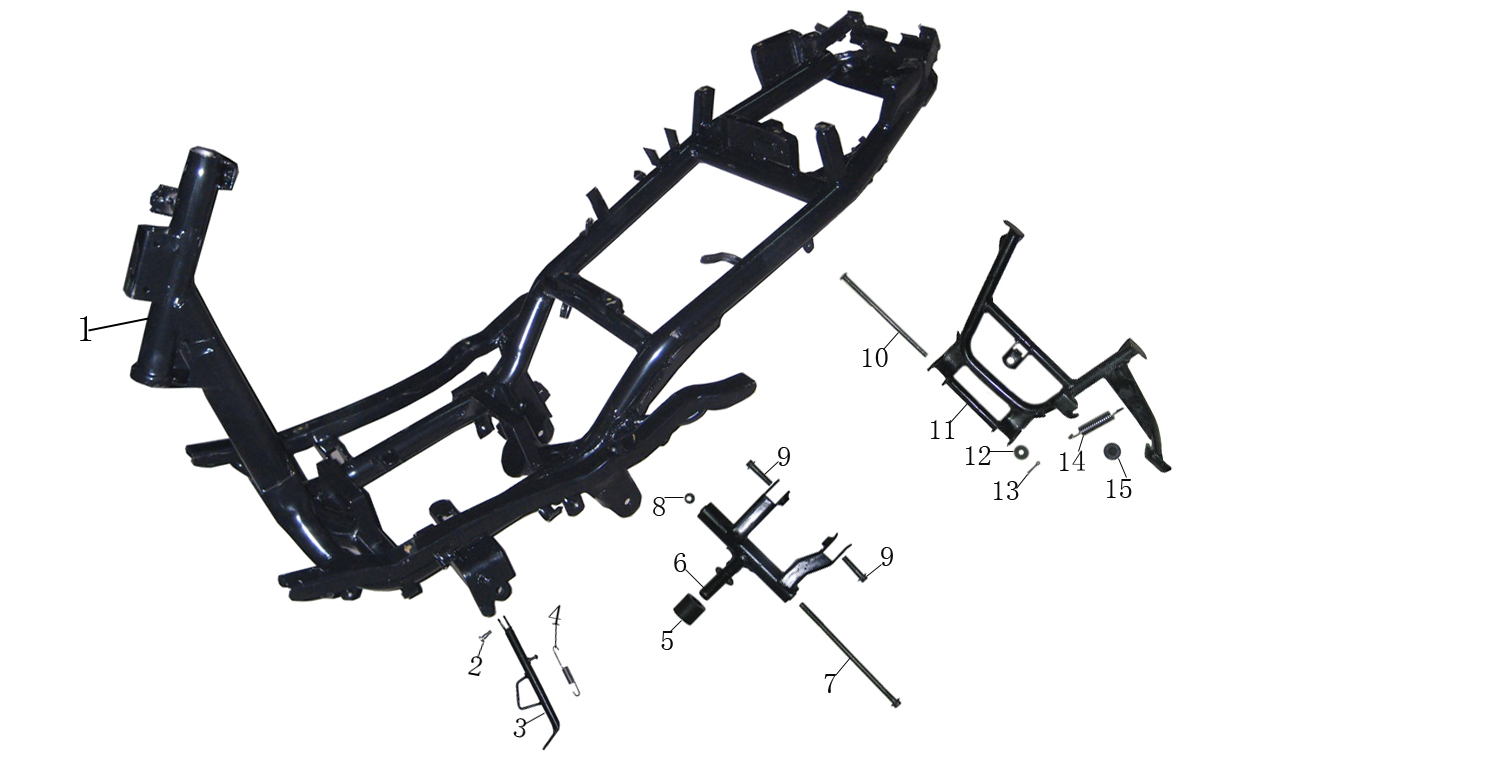

Посмотри внимательно. От рамы идет первый подрамник, затем на него крепится двигатель.
Рама.jpg [ 288 KiB | Просмотров: 4391 ]
подрамник.jpeg [ 4 KiB | Просмотров: 4391 ]

Только подрамник такой:

Glucky73
Под номером 11 что за деталь? И можно ссылку на сайт, откуда фото. Спасибо!
 Заголовок сообщения: Re: Заднее колесо смещено влево
СообщениеДобавлено: 18 Май 2013, 16:47
центральная подножка

Извини не помню, просто набрал в поиске подрамник 139 qmb, а сейчас не выдает, изменилось.
