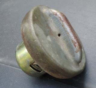

64rus
проверь отверстие в крышке бензобака.
пропки_003.jpg [ 9.4 KiB | Просмотров: 3893 ]

Скутер: Ямаха 2т., 139QMB 4т.
Спасибо,крышка у меня не такая,но сути не меняет,про верю сегодня,обязательно.

igor12 писал(а):
64rus
Так, крышка мимо,заводил без неё,ничего не меняется.
Работает 5-7 сек.и глохнет.
