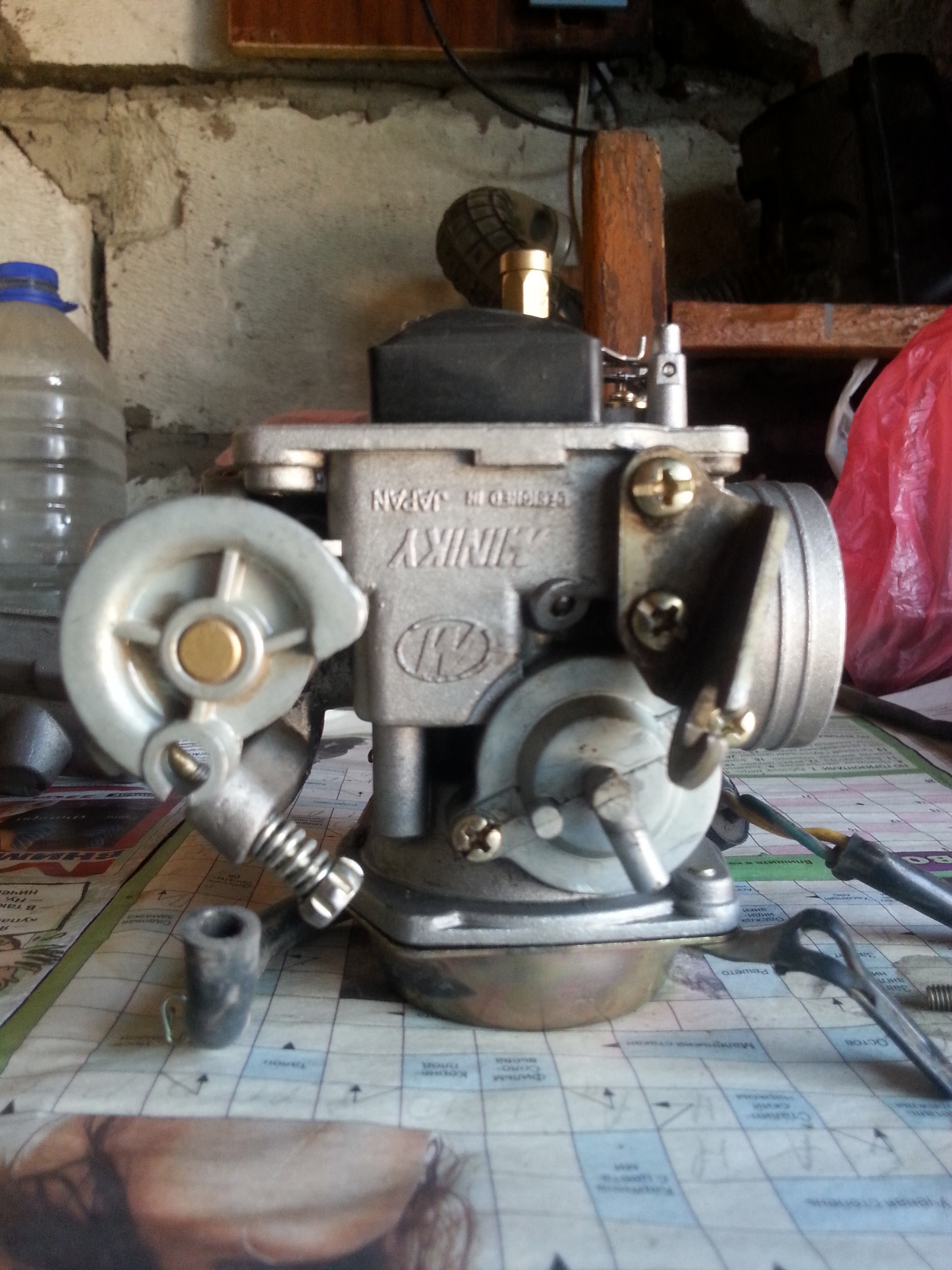

А причина одна - недостаточный уровень топлива в поплавковой камере.
Как исправить это?
Выставить нужный уровень, обеспечить достаточную скорость поступления бензина в поплавковую камеру.

mendoz писал(а):
mendoz
Как исправить это?
Уровень вот такой
20150826_12005933.jpg [ 1.4 MiB | Просмотров: 1821 ]

mendoz писал(а):
Уровень вот такой
Это не уровень а положение поплавка при перевёрнутом карбюраторе.
Как посмотреть уровень писали много раз.
