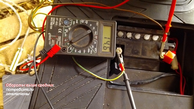

LX50 писал(а):
А Вы как не снимая клемму с АКБ напряжение заряда меряете?
Так точно! Не снимая. При увеличении оборотов двигателя напряжение на клеммах АКБ повышается.
1803582204d6.jpg [ 153.43 KiB | Просмотров: 4299 ]
