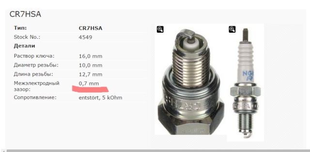

Поставил новую свечу. Зазор был 0,6мм., я оставил как есть. Скут стал нормально разгоняться и ехать. Проехал 20 км. - пока все норм).

Или я дурак, или тут сказано 0,5 - 0,6 мм.
download/file.php?id=27014&mode=view
Я переведу, 0,5 - начальный зазор, 0,6 - предельно допустимый, после которого не гарантирована исправная работа двигателя.
Увы, зазоры сами не уменьшаются.

Смотря какая ещё свеча.

Смотря в мануал к двигателю, а не какая свеча. :-|
