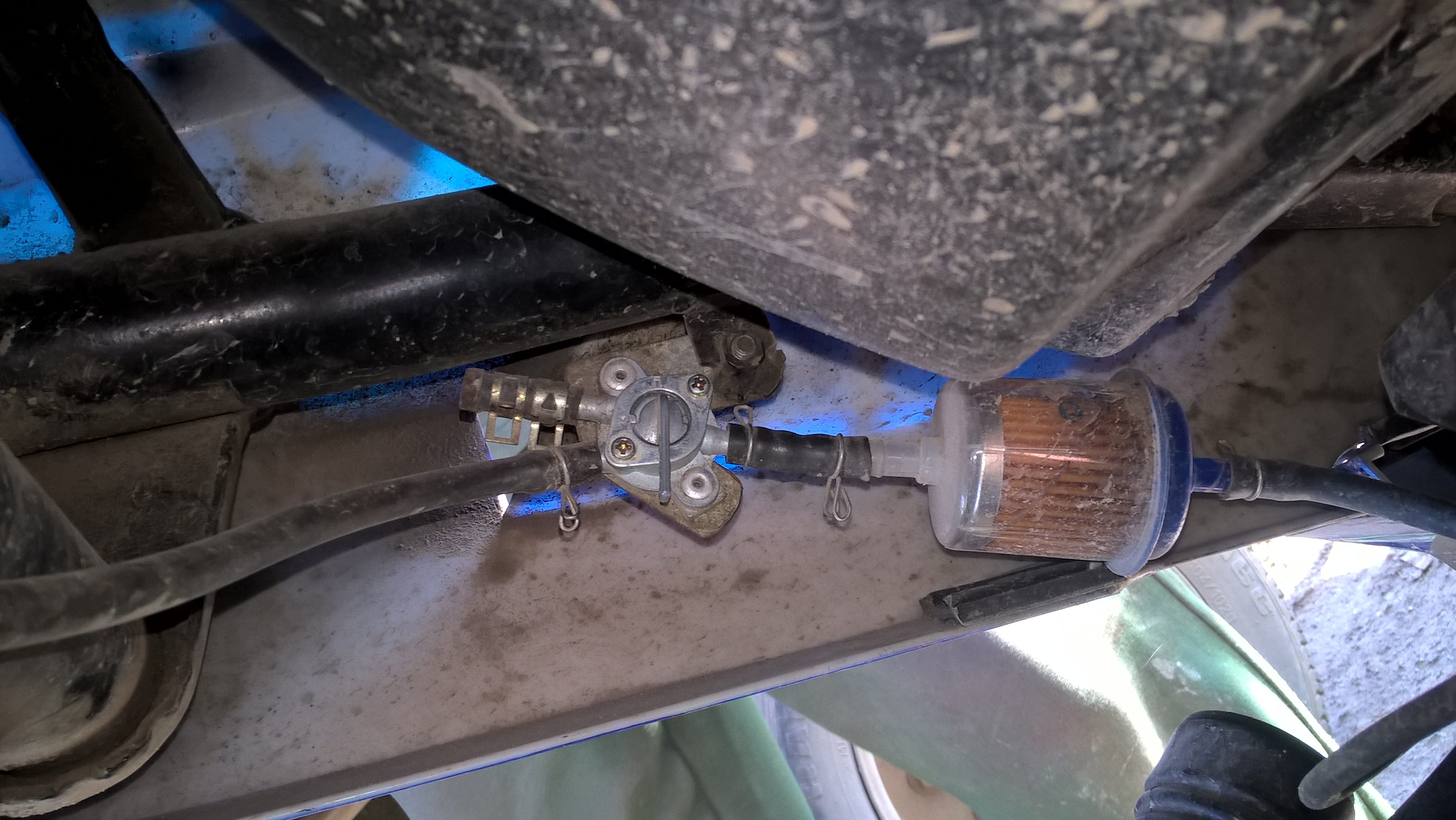

За дальнобой 2-й степени. (1)
Фильтр мне кажется тут вовсе не при чем,стоит же у меня бумажный автомобильный и карбюратор чистый и топлива хватает.А похоже это все на вакуумный кран,особенно если он отдельный.Просто на оборотах не хватает ему разряжения.Пробовал менять на новый ,так из 3шт не один не заработал.Выход - если корпус разборный чуть укоротить пружинку под мембраной,либо если хочется забыть навсегда поставить ручной.
WP_20160621_07_32_14_Pro.jpg [ 1.55 MiB | Просмотров: 973 ]
