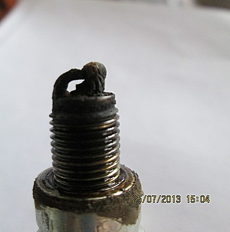

Про скутер не едет - глянуть надо на свечку, может она что подскажет. Да, скорее всего что то в карбюраторе.

Привет Юль! Прочитал всю тему (заняло около недели)
Задам вопрос (возможно гуру меня за него и отпинают)
В сообщении от 25 июля была вот такое фото свечи
Вопрос не заливала ли ты в Джонвея ту же смесь масла с бензином что и в скутереныша?
