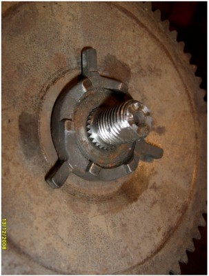

короче от размера втулки на валу и предвигаеться звёздочка тебе ее надо предвинуть сам решай укорочением или удлиннением.Думаю что ты понял что я хочу до тебя донести.Думаю что помог :-[

Тут ясно видно, что торчат шлицы и резьба уже закончилась.
Самый логичный ответ, подложить по толще шайбу под гайку.
Гайку на фиксарот резьбы.

Народ, это старый коленвал, я его когда менял колено, не смог снять вариатор и сточил гайку. Сейчас там стоит нормальное колено, разве что шлицы подстерты. Кстати если новую шеку поставить то ее не прокрутить, шлицы все же держат. На старом колене шлици в порядке. И на фото он просто накинут без втулки.
И какой именно фиксатор гайки использовать?
И откручу ли я его потом?

Народ вы куда поехали? С гайкой все решенно. Действительно наверное плохо закрутил, просто тогда съемника не было. А сейчас чего он ослабла, так это походу из-за того, что втулка прокручивается и сточилта канавку. С чего она прокрутилась? Тоже выходит из-за гайки, но у меня было помечены края шеки и гайки, и они не сдвинулись, следовательно гайка не крутилась. Но все равно это будет связано со слабо затянутой гайкой. Если других вариантов нет, то можно забыть.
