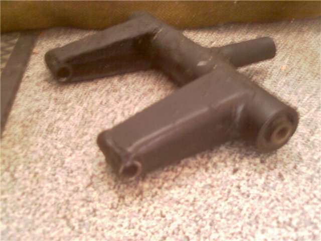

Всем привет!
такой вопрос: поменял сайленты на 139кумб, как правильно соединить двигатель с рамой чтобы сайлентблоки не выдавило? Может есть фото выложите пож-та. На болт крепежный втулка одевается или нет?

Magnum66 писал(а):
Всем привет!
Втулка между качалкой и ухом двигателя на сайлентблоке.

Та штука, к чему движок прикручивается своими ушами - качалка. Втулкой бы я ее не назвал, а скорее трубка, которая одета на болт, чтобы всю эту конструкцию не перекосило. Ну и конечно сайлентблоки не выдавило. Для наглядности тебе фото:
