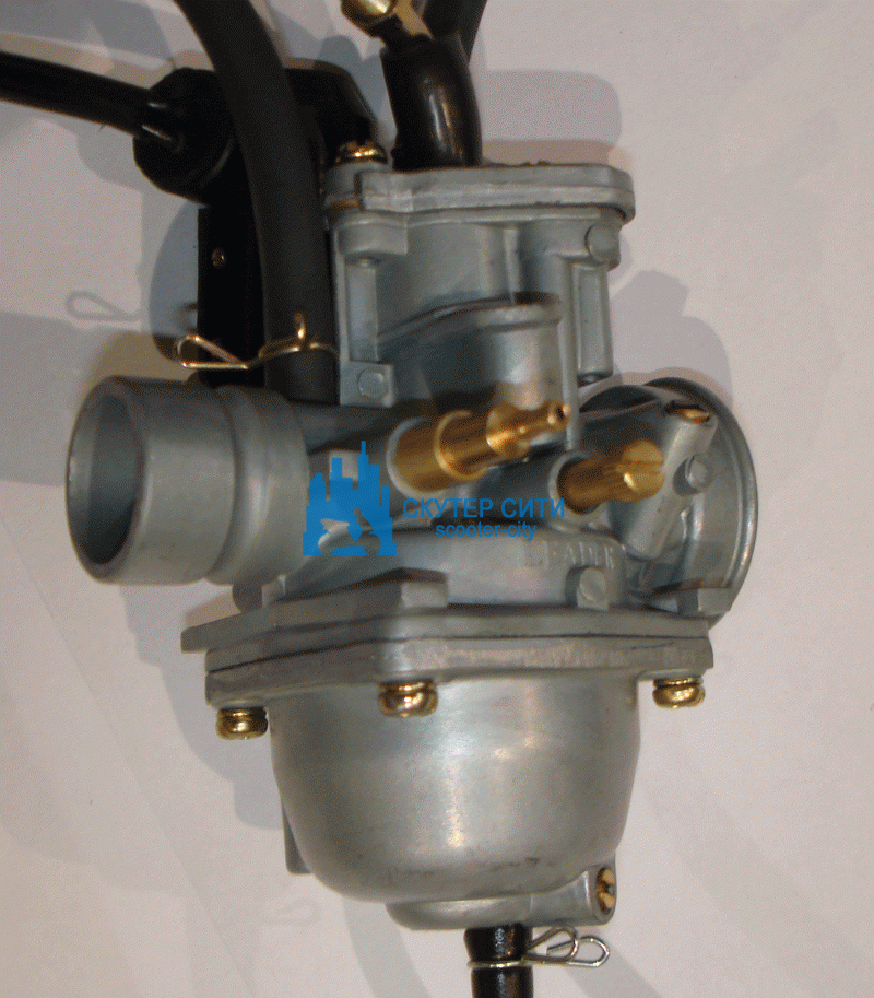

почти :) , просто вчера только фильтр пропитал, да так, что аж после 2 ночей сушки масло выжимал из его краев :-D
пропитывал потому что на холодную заводился с заткнутым входом в воздухан,т.е. бедная смесь, а пропитав вроде как увеличил сопротивление :) заводиться стал получше. Но даже если в поплавковой перелив так и не понятно откуда столько бензина текло :)

Какой у тебя карб стоит? Спец для тебя измерию в мл.

стоковый LEADER с мет. крышкой :)

Самотеком из канистры через шланчик заполнил, поднял шланг в верх, бенз стоит стоит, снимаю шланг, сливаю из карба в мерный стакан. По воде смотрю, слилось 30 гр (мл), выходит течет у тебя от куда то самотеком, в карб столько не влезет.

премного благодарен :) может после фуксимы карб мутировал *JOKINGLY*
наверное из дырявого ведра :-D .Просто очень данный "феномен" заинтересовал, расход и характеристики те же, хотя может я и не видал должных...

возможно из фильтра вытек, в большой от авто грамм 70-100 влезет наверно.

фильтр стоковый-мизерный.Завтра прям эксперимент проведу: буду сливать бенз пока не кончится
