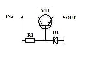

Нашел нужный провод, засомневался мотать гену или нет. Проанализировал все РН и пришел к мнению, что все существующие РН (кроме того что с импульсным управлением) полный отстой, так как построены на тиристорах (элемент с лавинной проводимостью и эффектом удержания открытого состояния протекающим током), которые по сути являются бесконтактным реле. а значит просто замыкают одну полу волну или отключают заряд при превышении напряжения.
Поискал схемы тиристорного стабилизатора, таких не нашлось.
Проанализировал стоковый РН от полтоса. На зарядку ток в нем идет через один диод 3а.
1- Какой макс ток на РН от 150-ки ?
2- Выдержит ли простейший транзисторный стабилизатор если применить в нем транзистор 10а?
Стабилизатор напряжения 9 В на одном транзисторе.
Очень простой стабилизатор, однако весьма эффективный поскольку используемый транзистор является мощным и способен пропускать большой ток, который у КТ805 может достигать 5А, а у КТ819 до 10 А.
Но это характеристический потолок, естественно, что предельную нагрузку ему давать не стоит.
Так же сам транзистор необходимо устанавливать на теплоотвод в случае подачи нагрузки более 0.5 А.
Безымянный.JPG [ 5.83 KiB | Просмотров: 4100 ]
Элемент Значение
VT1 КТ805(819)
D1 Д814
R1 1 КОм
Конечно это начальный вариант, который нужно настроить под нужное напряжение.
Есть схемка и кренкой, на напряжение 1,5 - 36 в (регулируемый стабилизатор)
Зачем это нужно!? Времена изменились, ездим то мы всегда с включенной фарой. Получается что на высоких оборотах ток с генератора просто не идет или идет очень маленький, а значит нагружен АКБ.
В таком режиме акб может попросту не дозарядиться и подвести в самый неподходящий момент. К тому же акб имеет ресурс по циклам заряд-разряд.
