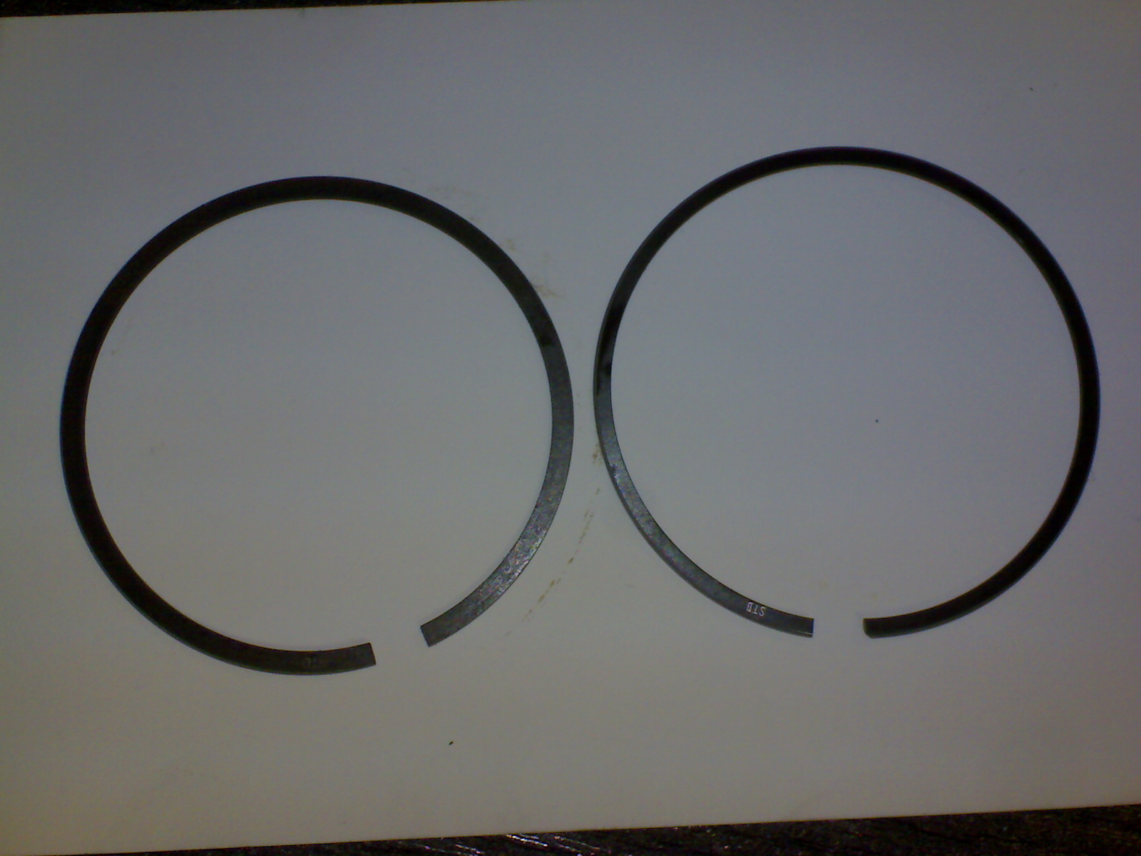

У меня они черные.
Комментарий к файлу: Вот компрессионные кольца.

На этой фотке не видно какое из них хромированное, у кольца отполирована только рабочая поверхность, той окоторую кольцо трется о цилиндр. Но возможно у вас они обои одинаковае без напыления, тогда надо смотренть на прошне какая канавка шире.
А почему так часто меняете кольца? Я на своем тоже хотел замениь после пробега 5000км, но когда разобра верхнее практически ни чем не отличалось от нового, поэтому заменил только нижнее на хромированное.

храмированное то которое справа оно же и уже, может оно и уже (чтобы не прихватило при перегреве) потому что больще нагревается т.к. стоит сверху.
И что значит практически как новое, нужно проверять зазор в стыке кольца.

Вот нарисовал сечение колец буквами вверх, рабочая поверхность у обоих колец храмированная. Но фаски разные.

Ну тогда не знаю. Я бы поствил вверх то что с фаской на рисунке оно снизу

Так наверное и паступлю потамучто оно уже, и расширяться будел меньше при нагреве. Сверху ему самое место.
