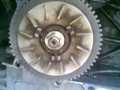

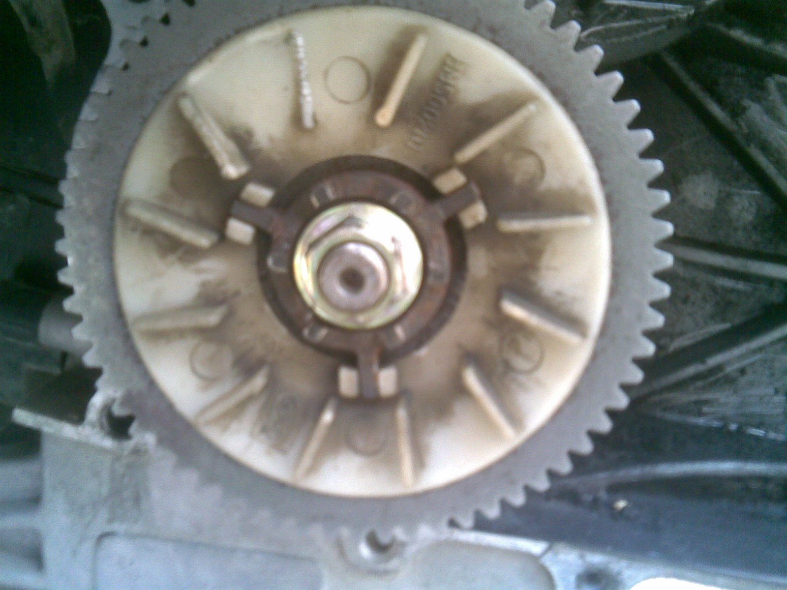

Не могу открутить вот эту гайку!!!! Не хочет зараза откручиваться !!!! Может кто подскажет!?????? :)
23042009(002).jpg [ 298.96 KiB | Просмотров: 6884 ]
23042009(004).jpg [ 344.6 KiB | Просмотров: 6954 ]

Поищи на сайте. Тут такие темы периодически описывались.
Сам не делал и не видел, но насколько помню из советов:
Кто-то железяку в зубья упирал, а другим концом куда-нибудь. Главное - лопатки не сломай, они хрупкие.
Можешь попробовать типа съемника сделать из цепи какой-нить. Обмотать ей зубчатое колесо, чтобы много зубъев в звенья цепи вошли и держи эту цепь, а другой пусть откручивает.

Не поверите пытались с помощью съёмника не могли открутить!!!!! Уже специальной аэрозолью брызгали ,молотком збивали с помощью зубила, короче срезали мы её шлеф машинкой аккуратно и не парились новую гайку купил и всё!!!!!! :) ;D
