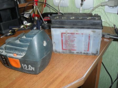

Всем привет , купил убитого пятилетнего китайца , с ним отдали еще более убитый акб , ЗУ у мя нет и небыло а стоит оно у нас 800-900 , Вопрос как зарядить АКБ самому?
Я заряжаю Зарядником от аккума 12вольтового шуруповёрта , он заряжается но СКОЛЬКО ЕГО ЗАРЯЖАТЬ ТО ТАК ?
я на пробу заряжал 3 часа, проверил на лампе от фары- робит ,поставил на скут , сразу сгорел предохранитель ? а акб даже после этого снова сел.
Прост мне легче купить новый акб за 600 чем зарядник за 900 да еще и окажется что акб гнилой !
ВОт фотки моего устройства:

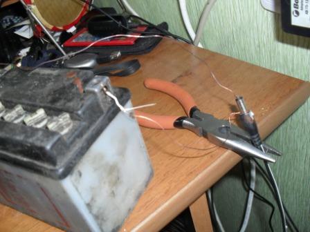

причем акб заряжается + к + а - к - Попробывал переставить наоборот задымился Зу

Заряжать скутерные АКБ можно любым ЗУ имеющим выходные: 14.5(7)вольт и 0.7 -0.8 ампер. Время зарядки -10-12 часов. Но прежде, чем заниматся зарядкой, надо определить в каком состоянии находится твой АКБ. Кстати купить нормальное ЗУ всё-таки придётся. Даже если ты купишь новый АКБ то всё равно придется подзаряжать его в ходе эксплуатации или хранения.

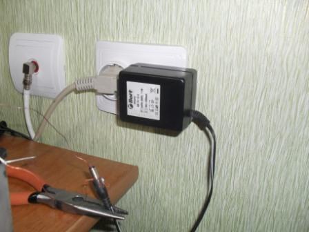

Ну это ясно я конешно куплю , но отдно дело потратить сначала 600 а потом 900 ,и сомсем другое потратить 900+600 и не воспользоватся Зу , вот что написано на блоке которым я щас заряжаю:Bort Adapter AB-15-12-3
Вход 230v-50Hz, 11W, Выход 15v=400 mA
А че на щет + и - ?

Выход 15v=400 mA
Значит аккумулятор ёмкостью 4 Ач надо заряжать примерно 12 часов, ёмкостью 7 Ач - 22 часа.

КАК подсоединять плюс зарядного устройства к плюсу аккумулятора и минус зарядного устройства к минусу аккумулятора, или наоборот плюс ЗУ к минусу АКБ и минус ЗУ к плюсу АКБ!
Просто в школе классе в 7 проходили что АКБ заряжается если пропустить ток в обратном направлении,
А я так подсоединил и моё СУПЕР ЗУ задымилось как паравоз! :001
Ивановский скутер клуб..
 Заголовок сообщения: Re: Как Заряжать АКБ
СообщениеДобавлено: 22 Feb 2010, 19:19
плюс к плюсу минус к минусу при зарядке а так как ты сказал соединяют батареи последовательно для получения большего напряжения...
