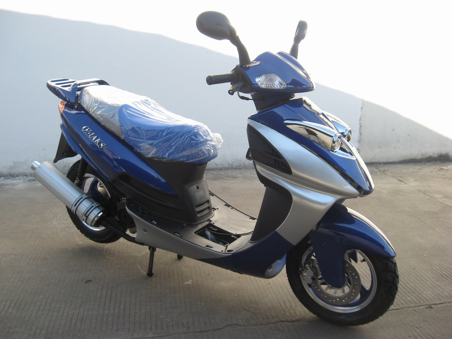

Ребят подскажите в чём отличие фар линз от простых. Я планирую купить скутер копию Даелима Транс. Встречал экземпляры как с простыми фарами, так и с фарами линзами. Не знаю вот скут с какими фарами лучше взять.

а еще лучше такой

PayaIniG писал(а):
а еще лучше такой
Да я вот к такому варианту тоже склонялся, либо к Атланту Раннеру. Он такой точно. Но у него оба дисковых тормоза. Очень мне нравится. Но никак не могу найти у себя в Ростове. :'(
