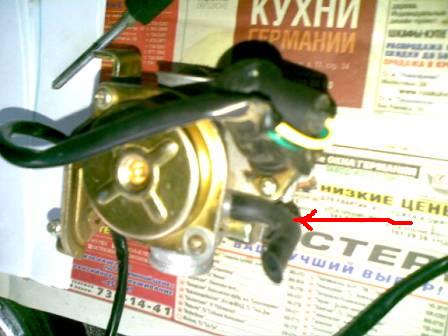

 Заголовок сообщения: Re: GX-Flash помогите советом.
СообщениеДобавлено: 13 Jul 2009, 17:09
Зарегистрирован: 30 Jun 2009, 09:48
Сообщений: 13
Откуда: Москва ЮАО
Скутер: GX-Flash
Стаж: 300км
На этой фотке виден шланг который обрезан, так и должно быть.

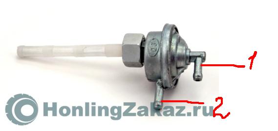

СообщениеДобавлено: 13 Jul 2009, 17:14
Сообщений: 13
Откуда: Москва ЮАО
Скутер: GX-Flash
Стаж: 300км
И ещё одна фотка. Где цифра 1 одет бензошланг который идёт к карбюратору, 2 заглушен, куда он должен идти.
