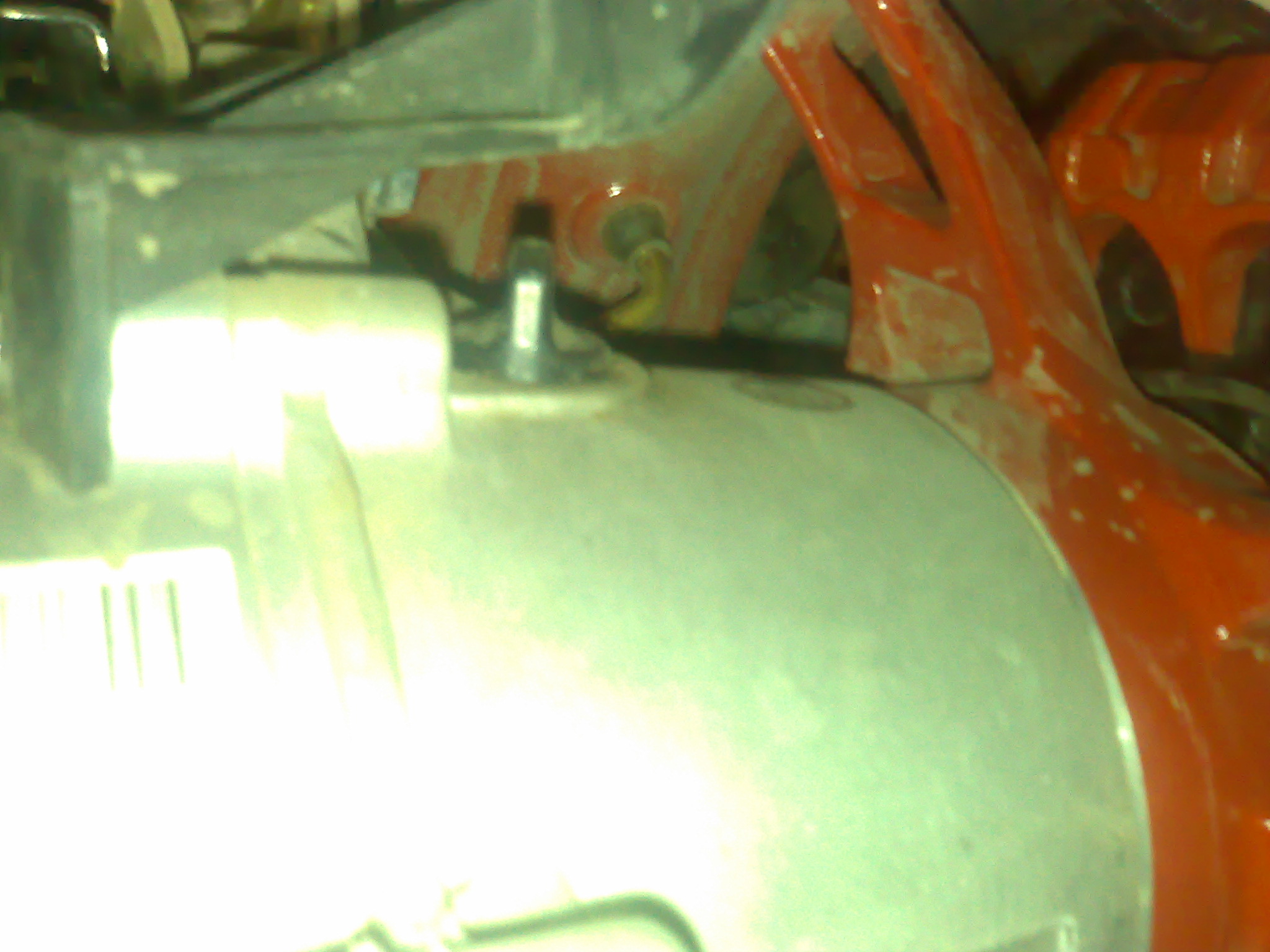

Читая статью про замену масла на этом сайте, и в 3 различных мануалах я не увидел свой редуктор. Там верхнее отверстие сбоку, а у меня сверху редуктора пластиковой заглушекой оно закрыто, и если верхний уровень лить до нее, то это корпус редуктора будет полный.

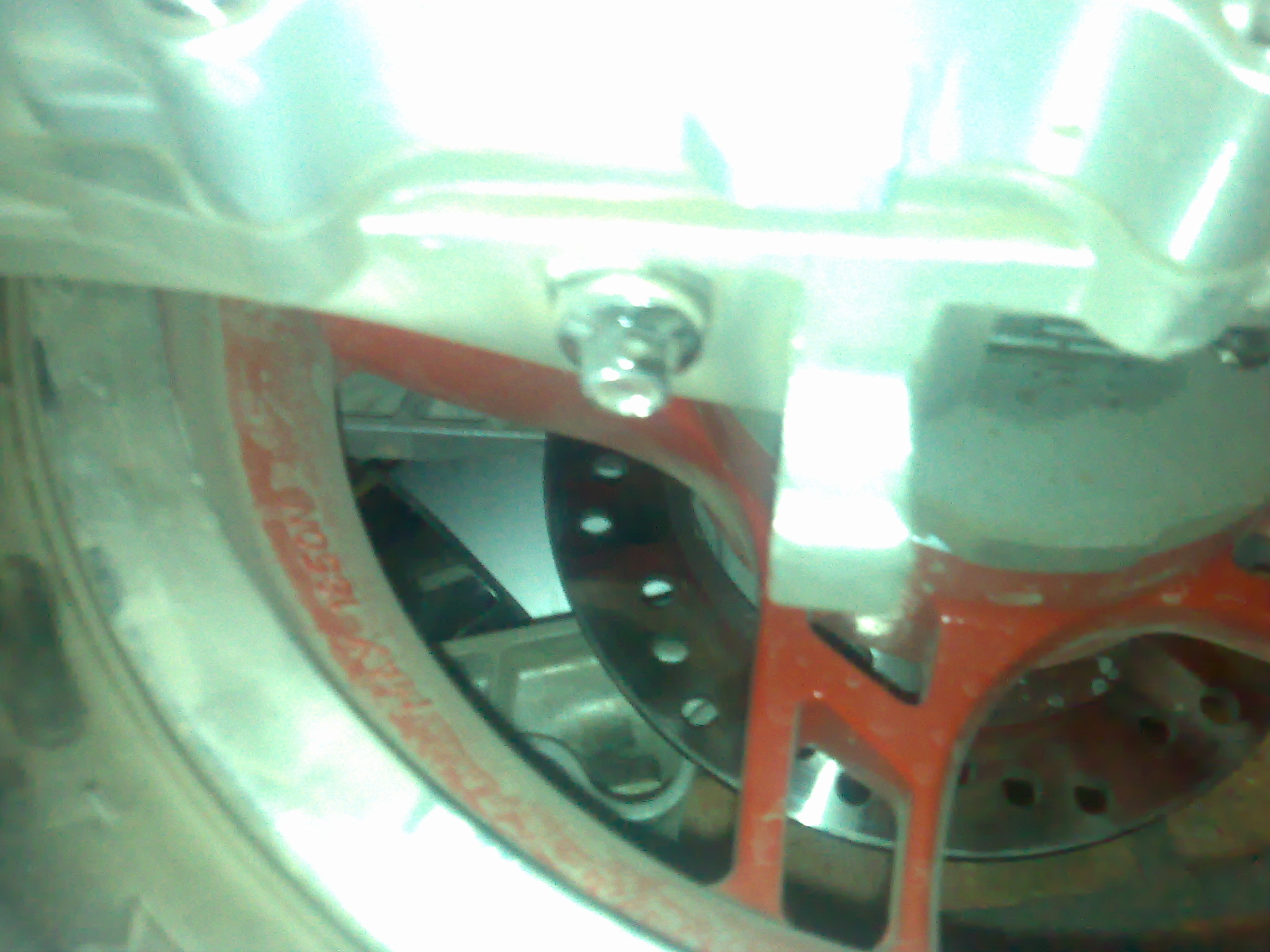

Нижня пробка в самом низу редуктора и выглядит так:

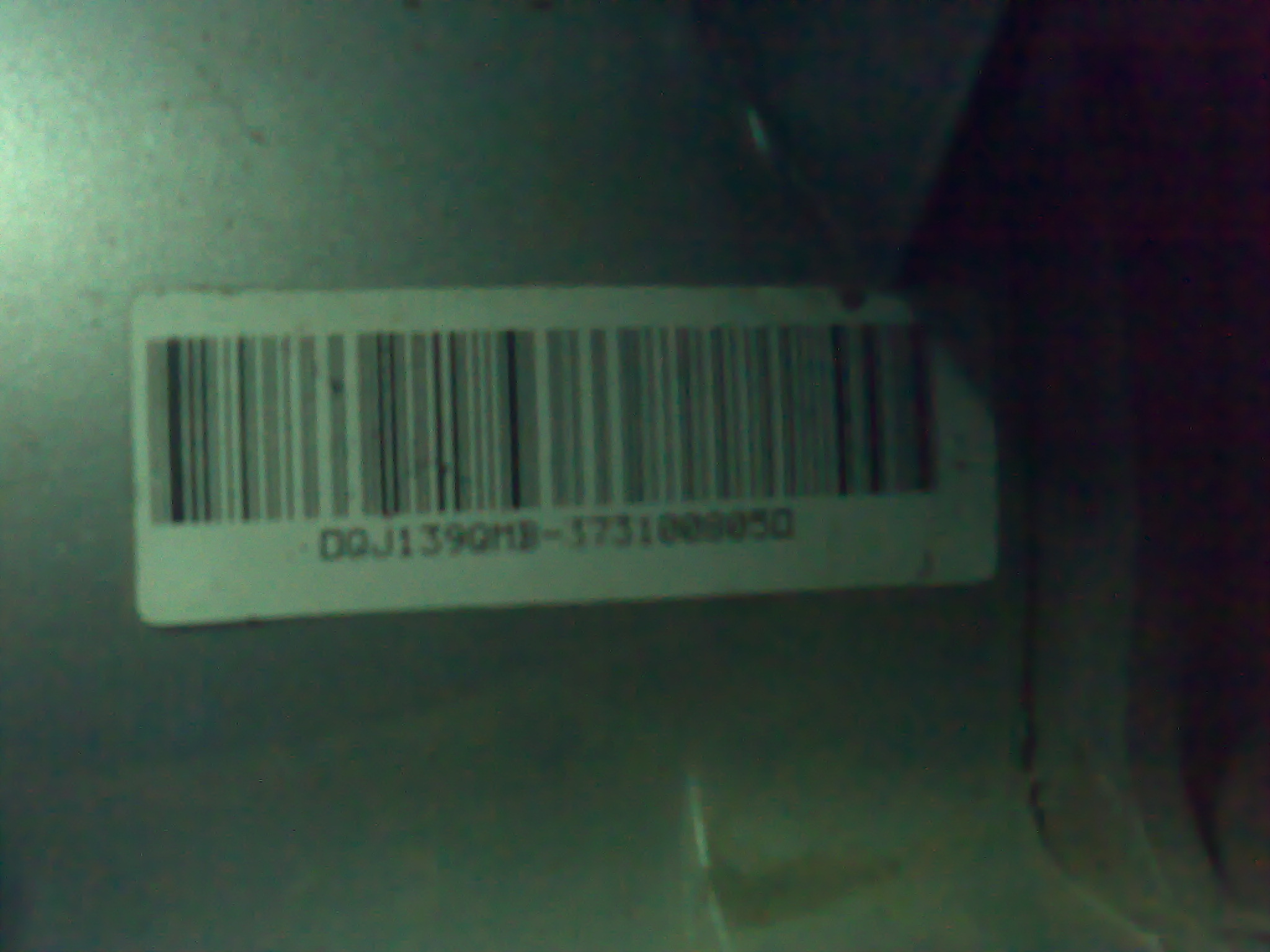

Сам мотор промаркирован как DQJ139QMB.

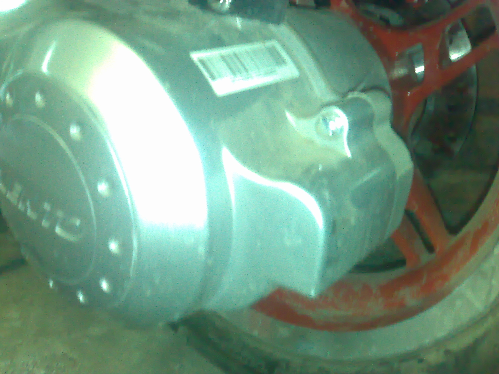

Крышка варика выглядит так:

скорее всего болт, закрывающий заливное отверстие, находится справа под крышкой варика, там где воздух выходит

повтори пожалуйста фото №3 только сфотакй нижнюю часть. посмотрим может там есть заливное отверстие
в большинстве случаев заливается 120 грамм масла.
