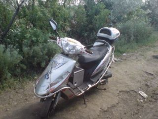

вот такая проблема после замены колец , когда даёшь больше газу он начинает глохнуть и стрелять с глушака а есле снять воздухан то он не глохнет но стреляет но редко

Немедленно проверь и выставь зазоры в клапанах.
 Заголовок сообщения: Re: проблемка
СообщениеДобавлено: 04 Nov 2009, 16:15
насколько я увидел двигатель 2т, тогда перелив страшный, проверь закручен ли жиклер, промой воздушный фильтр, не помогает иглу пониже двигай, уровень топлива проверь, герметичность вакумного шланга и крана.
Пи Си в карбе Лидер что на стелсах стоят 2 одинаковые эмульсионные трубки, в ту что с жолтенькой трубкой внутри ввяртывается главный жиклер, а во 2-й внутри утоплен жиклер ХХ, в спешке можно запросто перепутать и ввернуть главный в трубку ХХ, тогда перелив будет страшный.

Зачем создавать две одинаковые темы. Судя по второй теме, это 4Т, раз хозяин регулировал клапана.
По симптомам богатая смесь, как с этим бороться я ответил в первой теме.

нивкоемслучае это 4-х тактник 72сс

яж говорю 4 т

Хоть картинка и мелкая, но видно что 4т, Я откланиваюсь, никомпитентен.

у нас их называют zip 3
