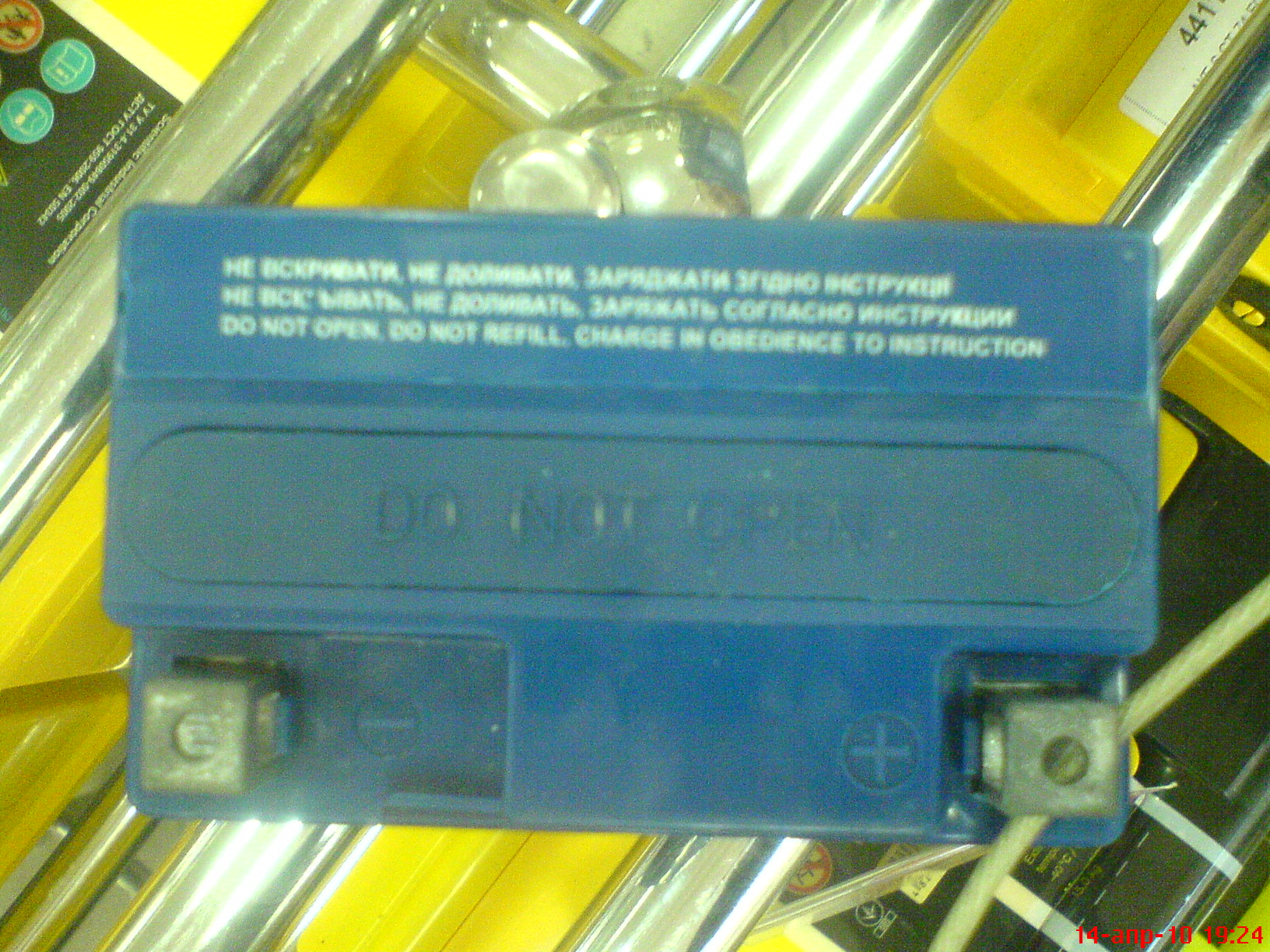

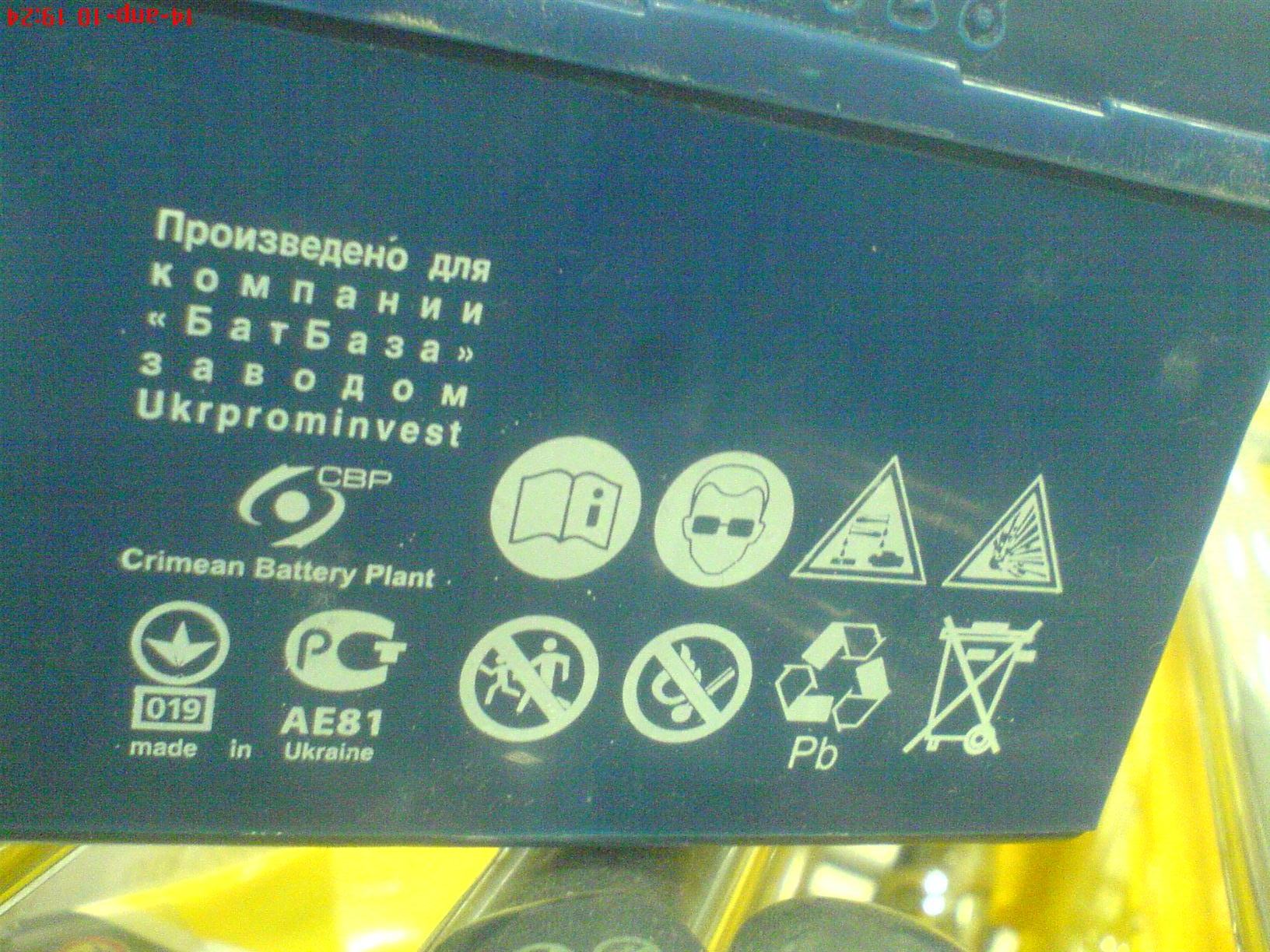

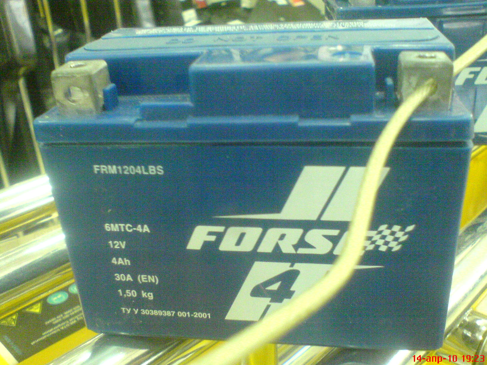

Сегодня зашел в Авто-мир нашел там такой акум. Написано не вскрывать, похож на гельку,я спросил у продавца он сказал, да ну это обычный акум. Но потом я пришел домой и на сайте нашел его, где написано, что он гелевый http://www.konsulavto.ru/cat/part28_2_n ... rch_type=1 Стоит 640руб. Получается все таки он гелевый или нет?

кислотник сухозаряженный.Из прайса:
cухоз.+электр

В прайсе написано ГЕЛЕВЫЙ, а не кислотный! В гелевом акуме тоже залит электролит, только в виде геля

В гелевом тоже залит раствор серной кислоты!
Только имееться нейтральный наполнитель, связывающий электролит до состояния геля.
Ещё есть наполнитель в виде губчатых пластин.
На таких АКБ тоже чато пишут гелевый.
