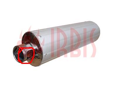

У меня возникла така мысль, вот помотрел я на выпусную трубочку выхлопной трубы и понял какаято она маленька. Вопрос: а какой будет эффект если её расширить путем её отрезания, потом расширения отверстия хотябы в 2 раза. звук не будет какбудто я вообще без выхлопа?
Разговор идет об отрезании той маленькой трубочки что обведено на фото.

звук станет басистей и более кубатурный

Ничего не отрезай!!! Вся выпускная система двигателя НАСТРОЕННАЯ!!! Все размеры (в том числе диаметры выпускных труб) расчитаны.

понятно. я просто думал за счет этого улучшится тяга.

я отрезал этот хвостик , на 2 т . звук действительно по басистей стал. как мини чепер и еще взял дрелью дырку по больше сделал :008
