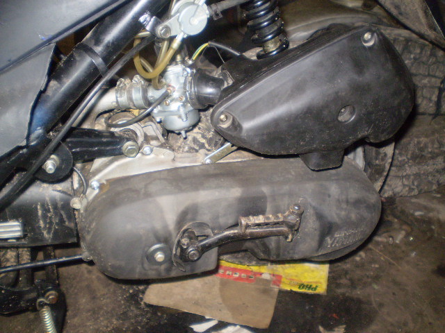

собственно предлагают этот аппарат за недорого. мотор 2т. но с вариатором (это точно). и маслонасос на каленвалу под зажиганием стоит. подскажите где маркировка названия мотора? мотор с цепью и ремнем совсем разные или только приводом на колесо отличаются?

отличаются наличием вариатора. Где ремень он есть где цепь его нет. Узнать просто если сверху крышки вариатора(лжевариатора)есть пробочка то это цепной аппарат)пробочку сразу увидиш. Маркировка у цепного пишется под пробкой лжевариатора у нормального слева на картере двига по ходу движения.

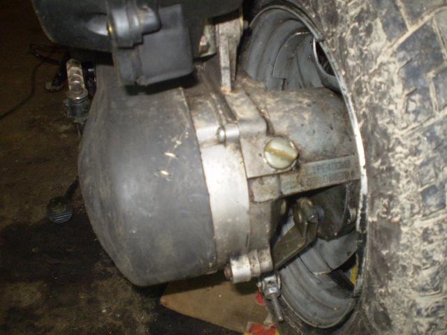

тоесть картер один и тот-же?
пробка пластиковая есть но не на крышке вариатора а на картере в самом заду сверху.
а варианты названий моторов не подскажите(тоесть что искать)?

Впринципе да я имел в виду эту крыжку. Не бери там цепь!!!!!!!!

крышка и место номера двигателя. Номер такой

точно ремень. сам видел. а название мотора слева - его видно без снятия чего-нибудь?
(подшипник левый калена я ему менял)
ну мопед сам как на фото. а мотор другой. вариатор закрыт люминевой крышкой (с отверстиями) а поверх пластмассовая декоративная крышка с надписью лицензия ямаха (на ненашем языке конечно)

видно он там где нижняя стрелка(коряво вышло)еще он на табличке снизу справа там так де укаазан год,завод и т.д.

собственно номер нашел. вот фотки мотора. и заливной пробки редуктора которая не в крышке вариатора а в картере двигателя. так чем прох этот мотор? если еще какие виды мотра надо - сделаю.
