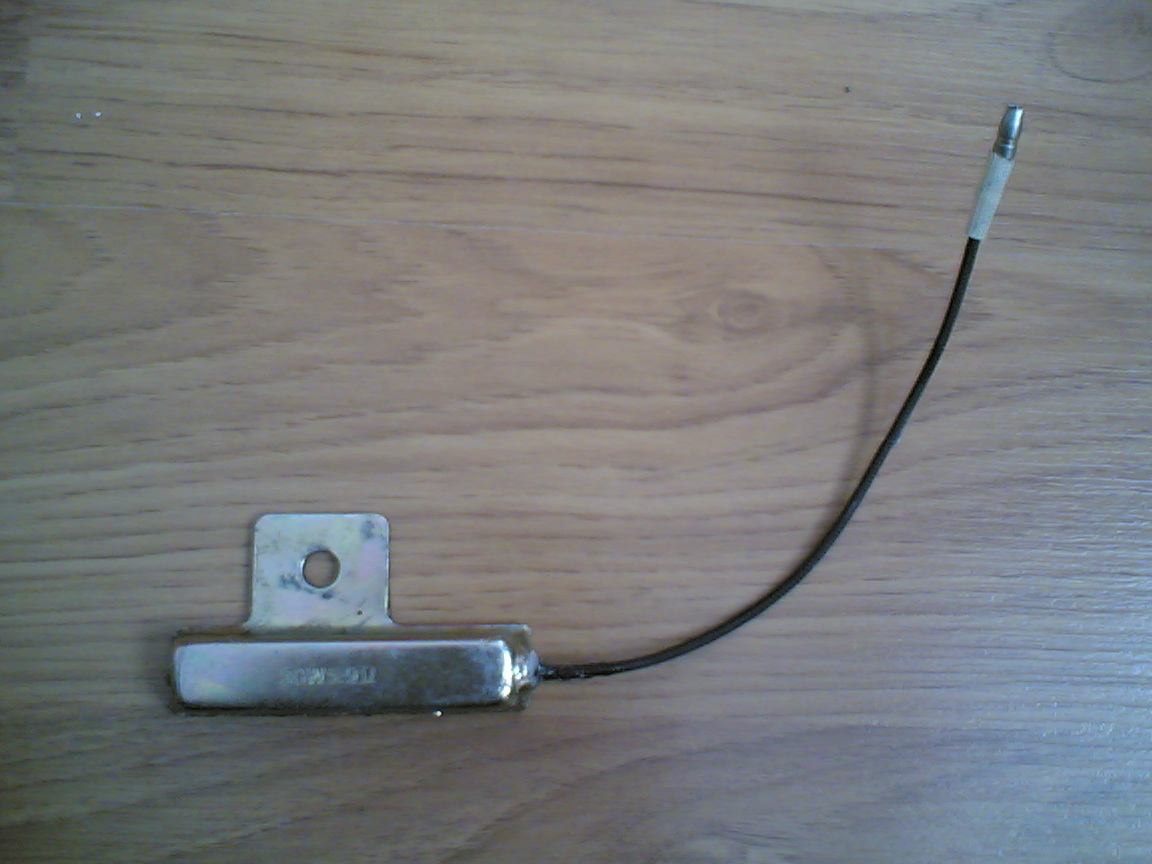

Мне просто интересно для чего это нужно, на нём написано 30W 5.9 Ом
Image(1444).jpg [ 248.65 KiB | Просмотров: 2361 ]

Это шунтирующий резистор в системе питания полтиников(зачастую)...через него на массу закорачивается обмотка генератора для понижения напряжения...
Что, если он у меня есть, значит поршневая полтинник?

MaxiM.
Это так же верно, как и то, что если у тебя нет водительского удостоверения, то всё на чём ты ездиш или тебя возят, тоже полтинник!

MaxiM, совсем нет )))
Просто есть два понятия - сеть питания освещения скутера с переменным током и с постоянным - это малокубатурники и кубатурники соответственно...
