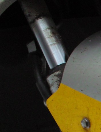

*ROFL* Так он и спрашивает - как разобрать?
Я вот не знаю. *DONT_KNOW* Скут почти такой же.
Гайки тут, вроде, не просматривается... а как тогда вынуть?

СообщениеДобавлено: 24 Feb 2011, 07:09
Dj@gger
Что вынуть?
Снимается колесо, крыло.
Ослобляется или откручивается верхняя пробка.
На траверсе отворачиваются болты.
Снимается перо.
Вынимается пружина.
На нижнейчасти выкручивается болт крепления амортизатора.
Разьеденяются трубы амортизатора.
Чего и сколько заливать при сборке, есть на форуме.

СообщениеДобавлено: 24 Feb 2011, 14:21
Зарегистрирован: 16 Nov 2009, 18:00
Сообщений: 97
Откуда: Ростовская обл.г Шахты
Скутер: atlant139QMB
Стаж: 5км
Снимаеш крыло и колесо,откручиваеш на траверсе по два болта на каждой стороне, вытаскеваеш перья,вверху пера выкручиваеш пробки(осторожно)с низу где была ось выкручиваеш болт. Я покупал масло для амортизаторов 90р 1 л и в каждое перо по 100мл.л.
