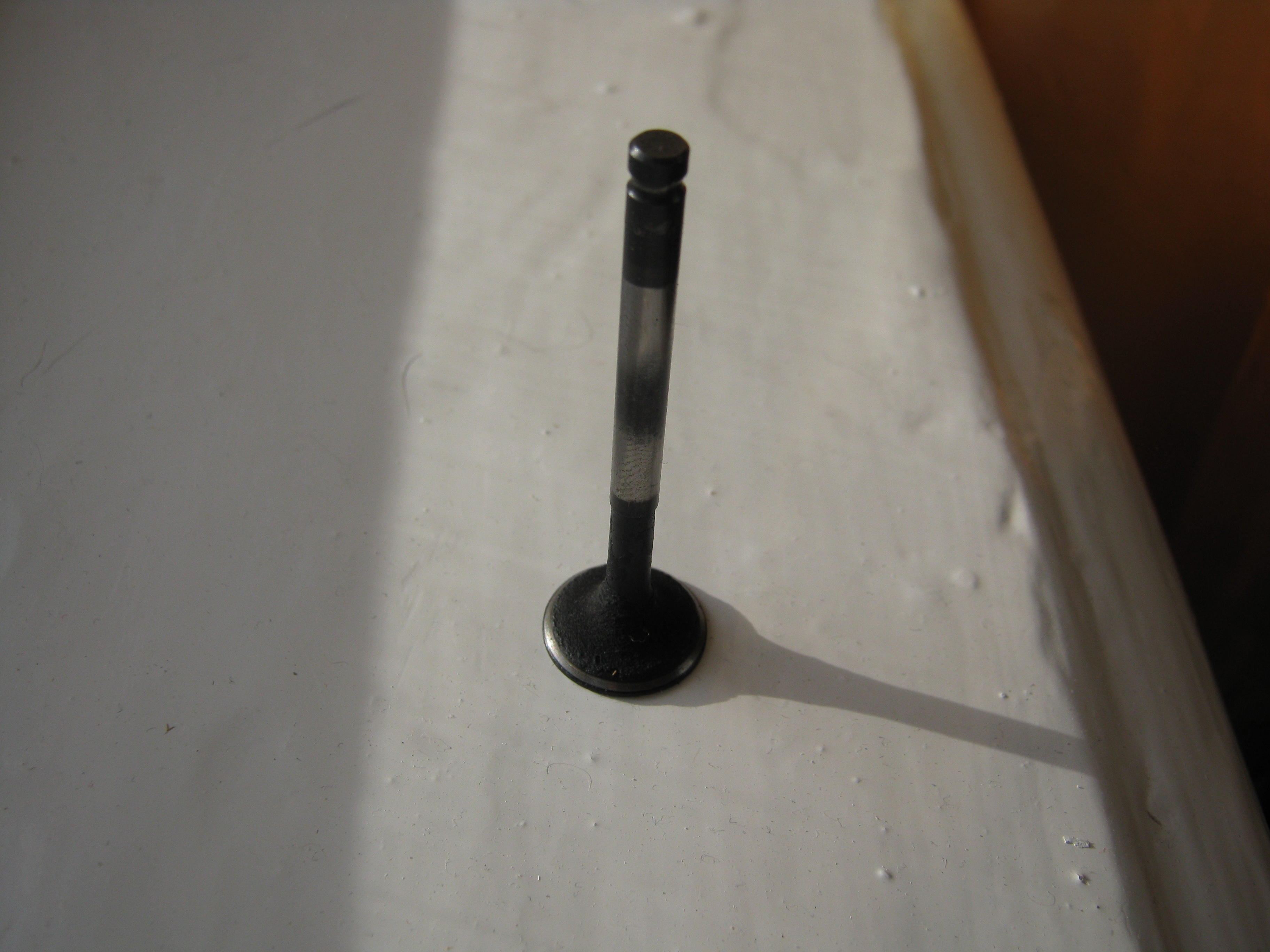

короче вердикт погнул впускной клапан.и еще на впускном клапане должен быть такой нагар?

а по меткам все правильно выставил?

внимательнейшим образом осмотри поршень, нагар сейчас не имеет значения.В поршне изнутри, в районе пальца есть большая вероятность трещин, если ты их пропустишь то заменой клапана это все потом не обойдется...
