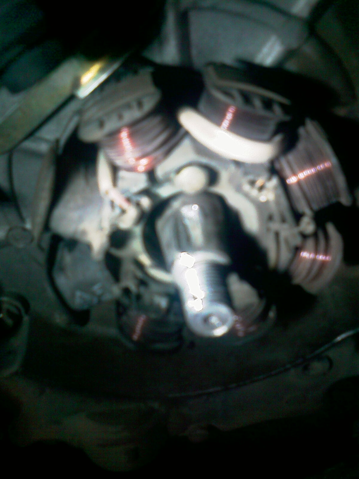

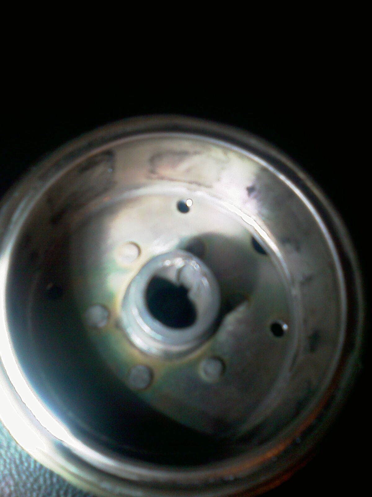

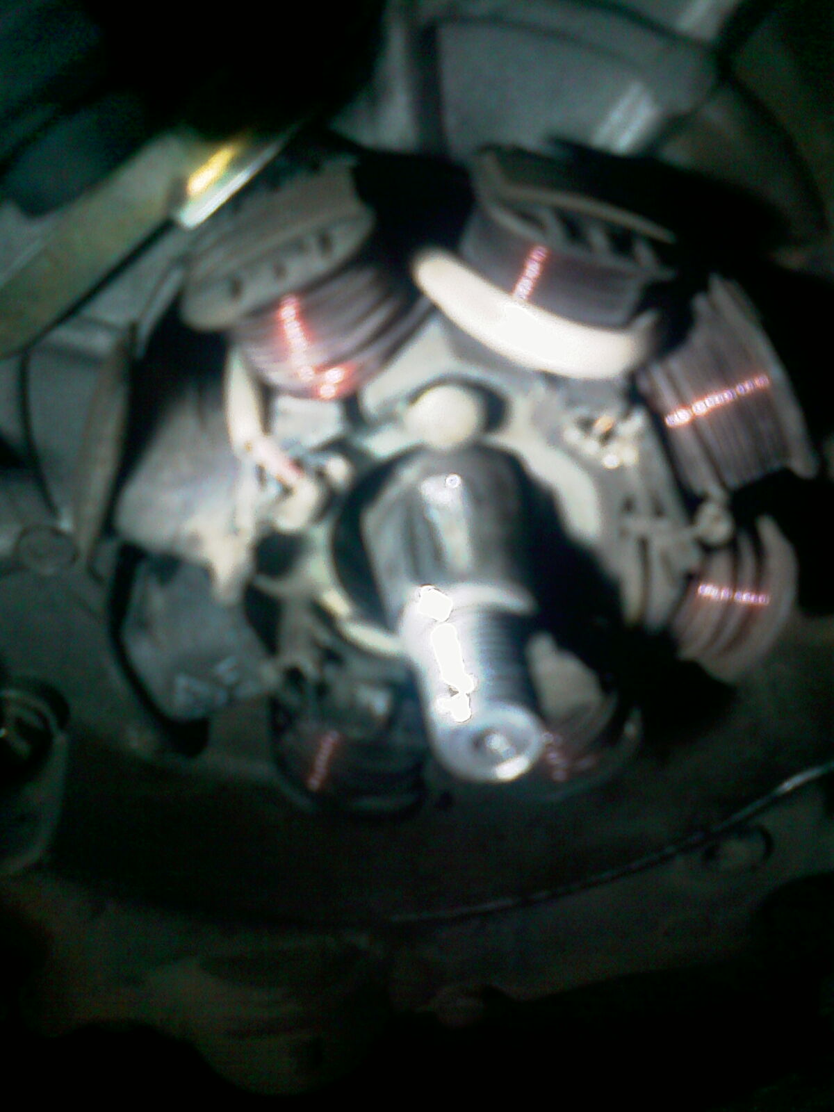

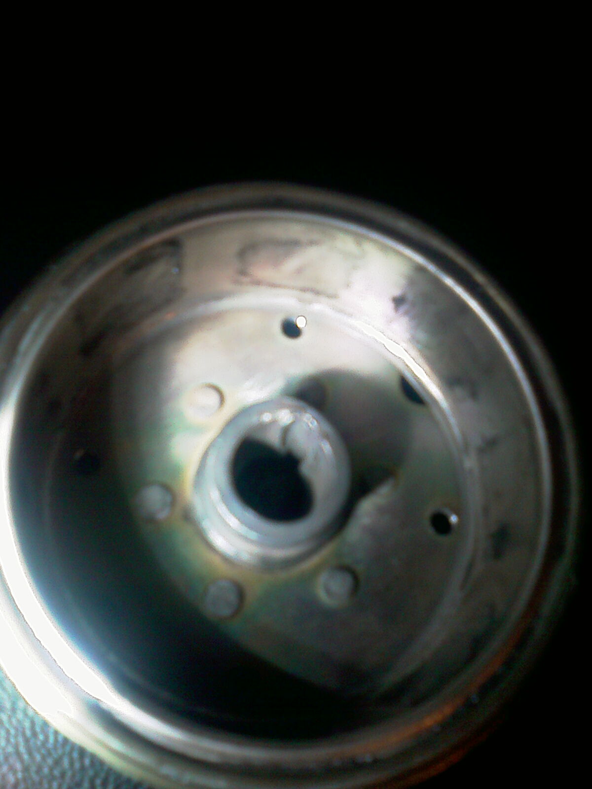

насчет моей проблемы ... вот сфоткал, как просили, но качество вообще дурацкое получилось, если возможно разглядеть что-нибудь там ... пожалуйста, прокомментируйте.

есть вариант снять с крышки клёпки, и у токаря вырезать такую же внутренюю штуку и выбить как было, зараннее отмеченное место для паза. мне показалось, что раз она на клепках, значит она съемная? нашел у друга в гараже шпонку, форма точно такая же как была, но немного толще, придется обточить, наверно, а так вроде подходит. как вы думаете насчет все этого?
