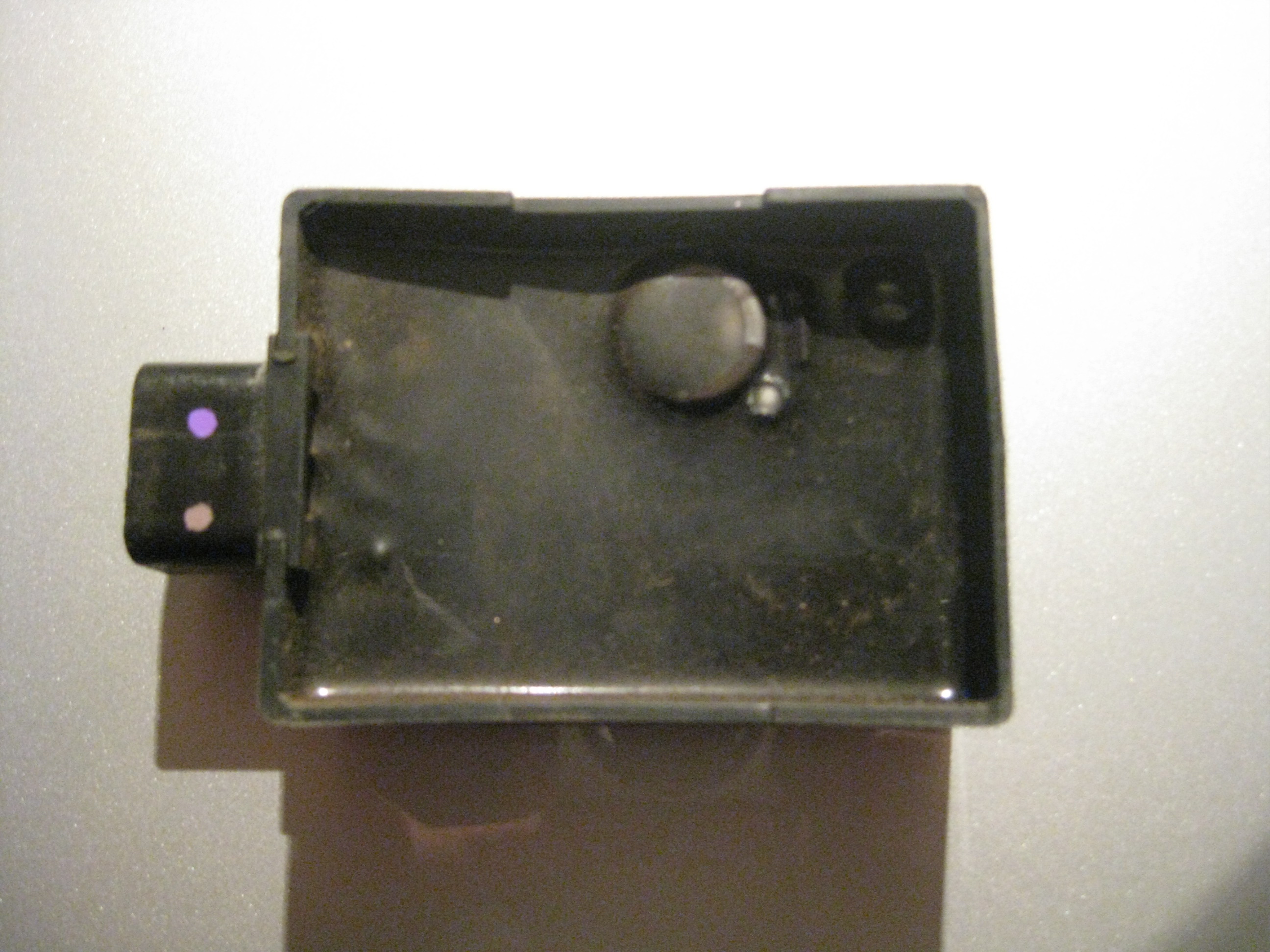

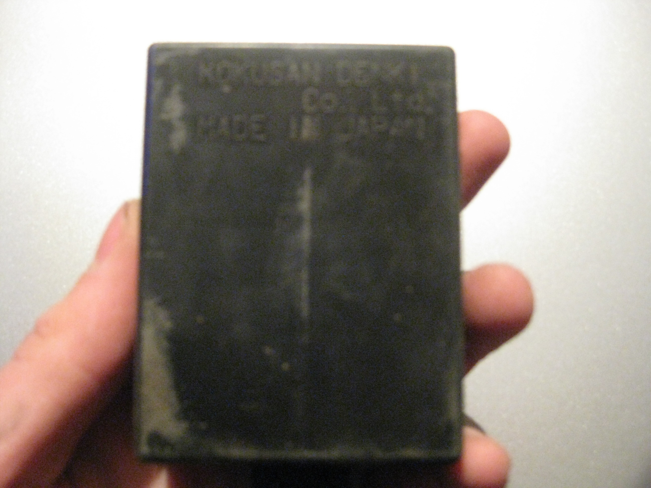

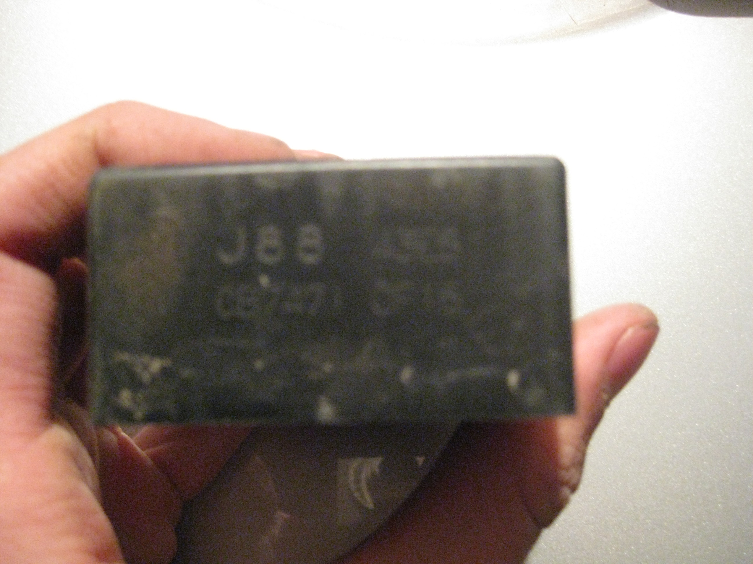

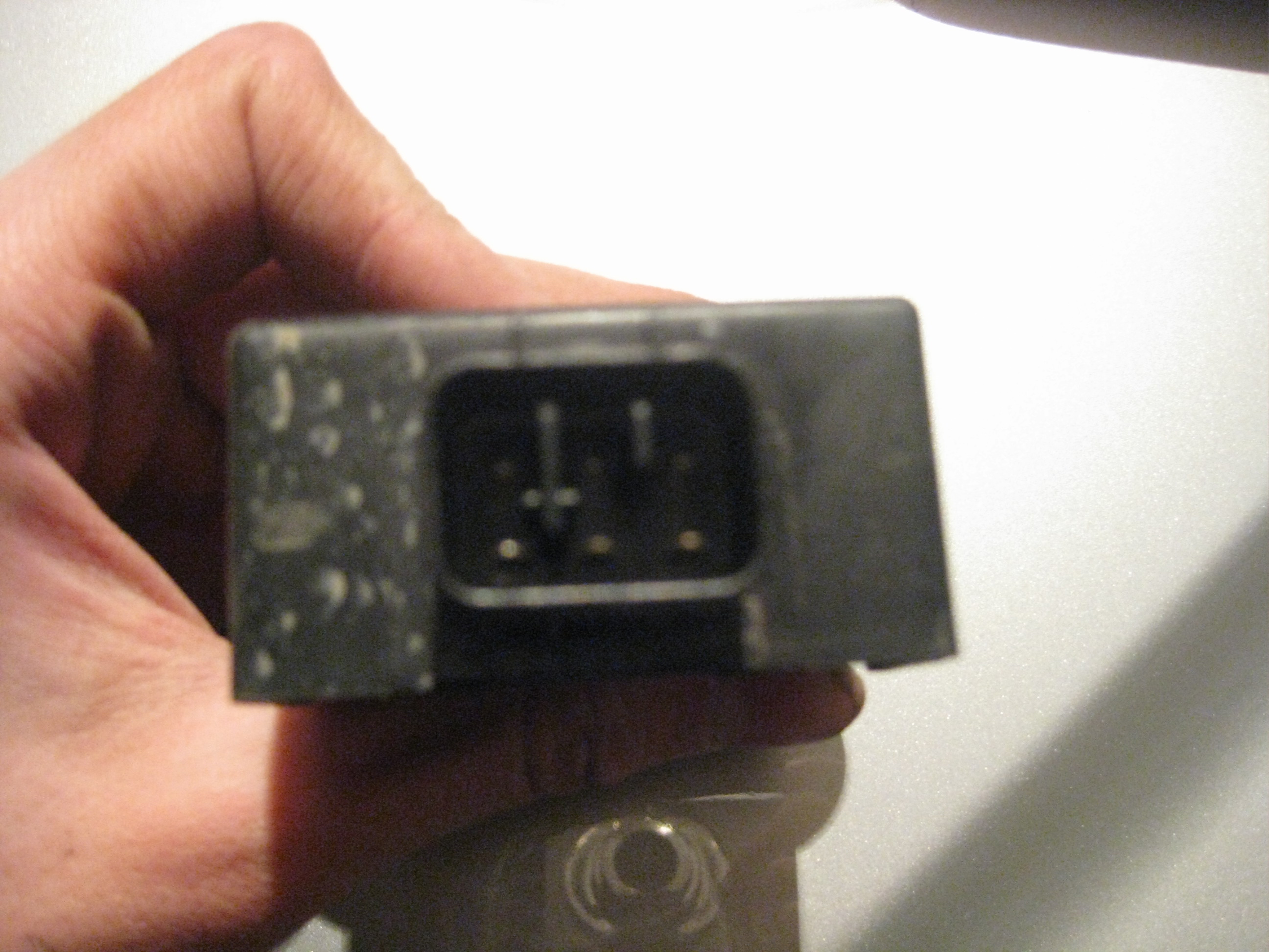

Вариатор на неделе проверю. А как подобрать китайский комутатор? Я сёдня в гараж схожу посмарю какая маркировка на том что есть и сколькиконтактный и выложу сюда всё.
 Заголовок сообщения: Re: Несколько вопросов по Suzuki ZZ inch sport
СообщениеДобавлено: 08 Apr 2010, 12:44
Сообщений: 3446
Откуда: Москва,САО
Стаж: 5лет
А еще лучше сфотогрофируй его. Часто Сузуки делает коммутаторы, отличные от других по принципу работы. например на некоторых моделях нет индукционного датчика.м Или коммутатор совмещенный с катушкой зажигания, но сейчас глянул по инету, на этой модели стоит раздельно катушка зажигания и коммутатор. Остается выяснить - на каком напряжении работает зажигание. Если от генератора (не путать с индукционным датчиком) идут напрямую провода к коммутатору, то действительно можно попробывать постаить коммутатор от китайца (благо цена в районе 500руб.) и даже если ты его спалишь -не так жалко. А вот от Малосси коммутатор на эту модель стоит порядка 7500руб. Правда смотрю, все ставят на эту модель коммутатор Дайтона, но цена приблизительно такая же..

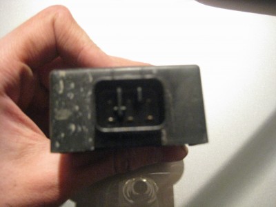

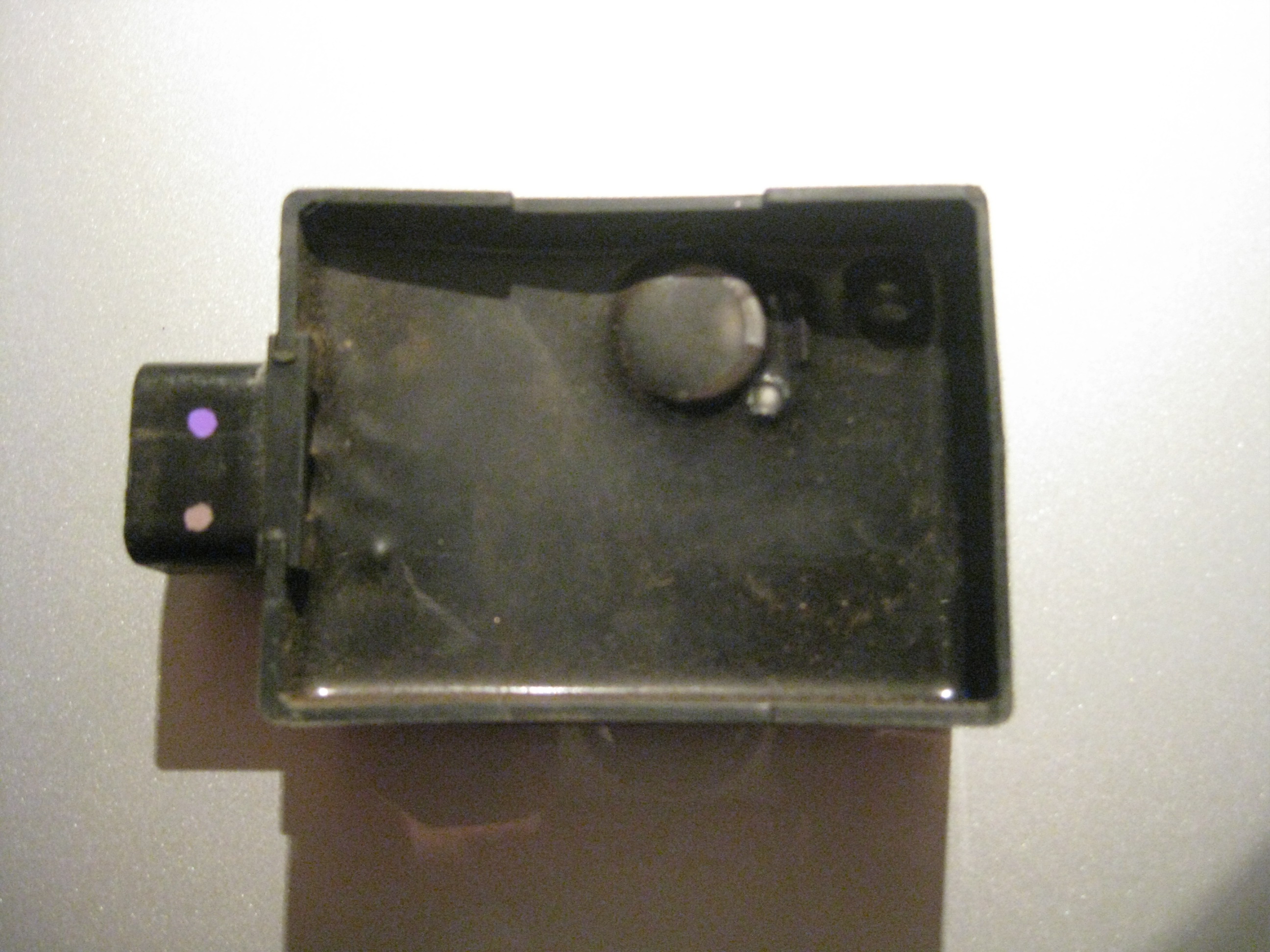

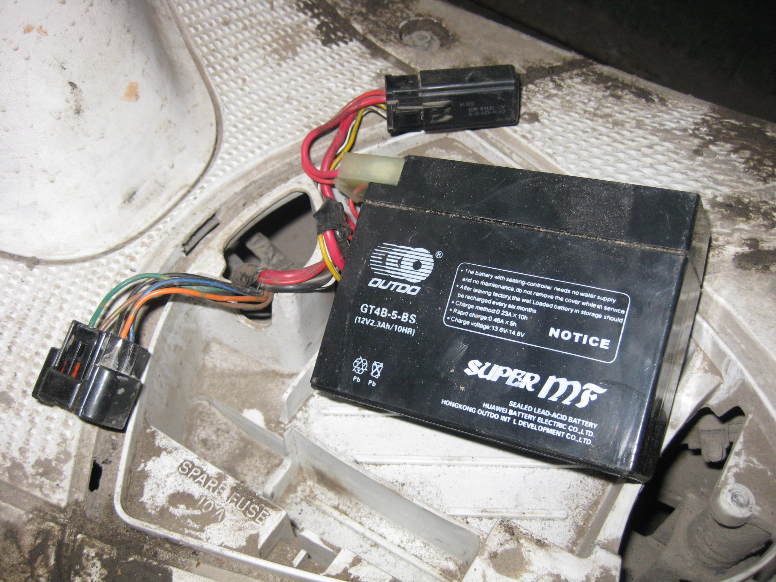

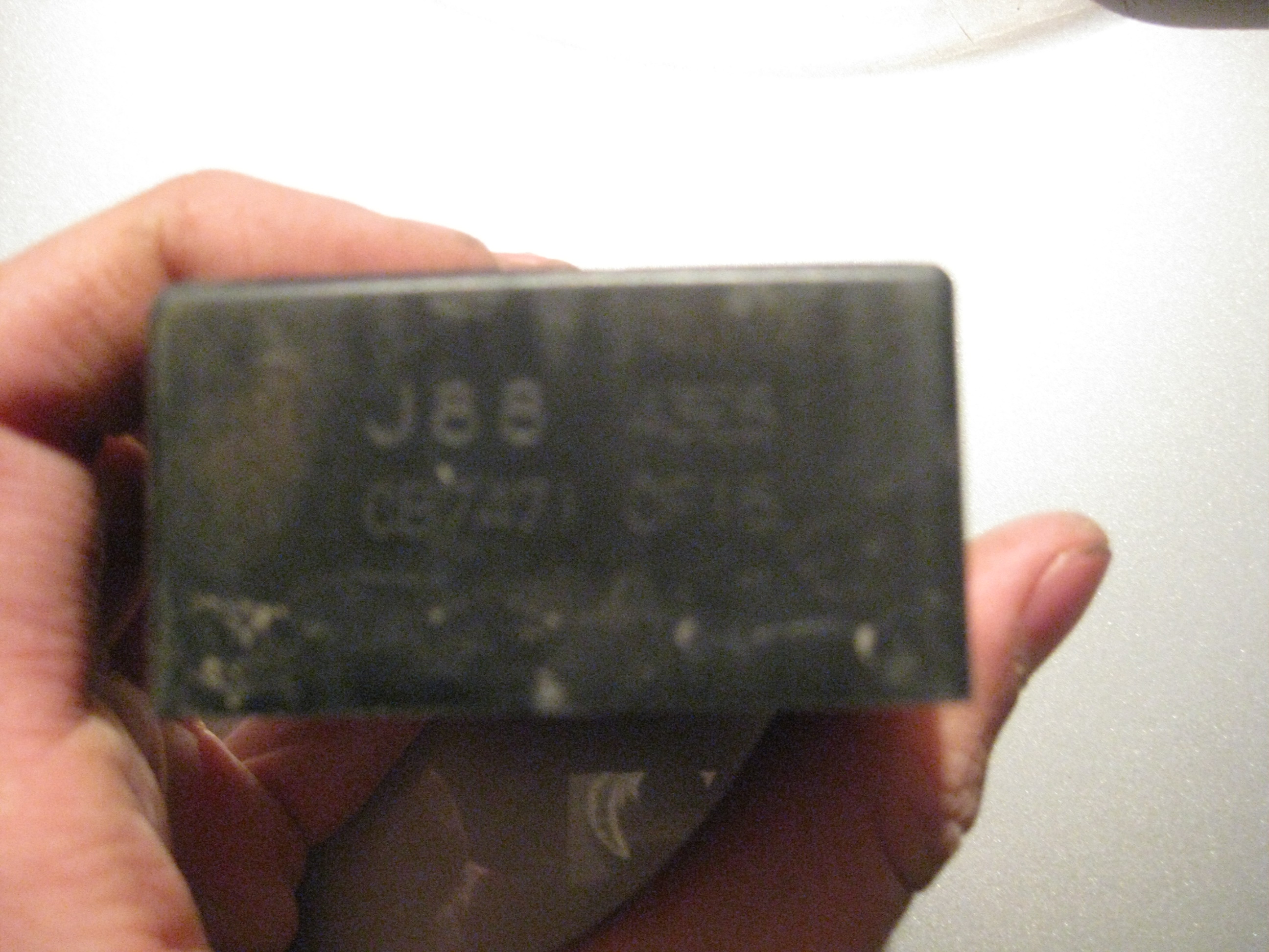

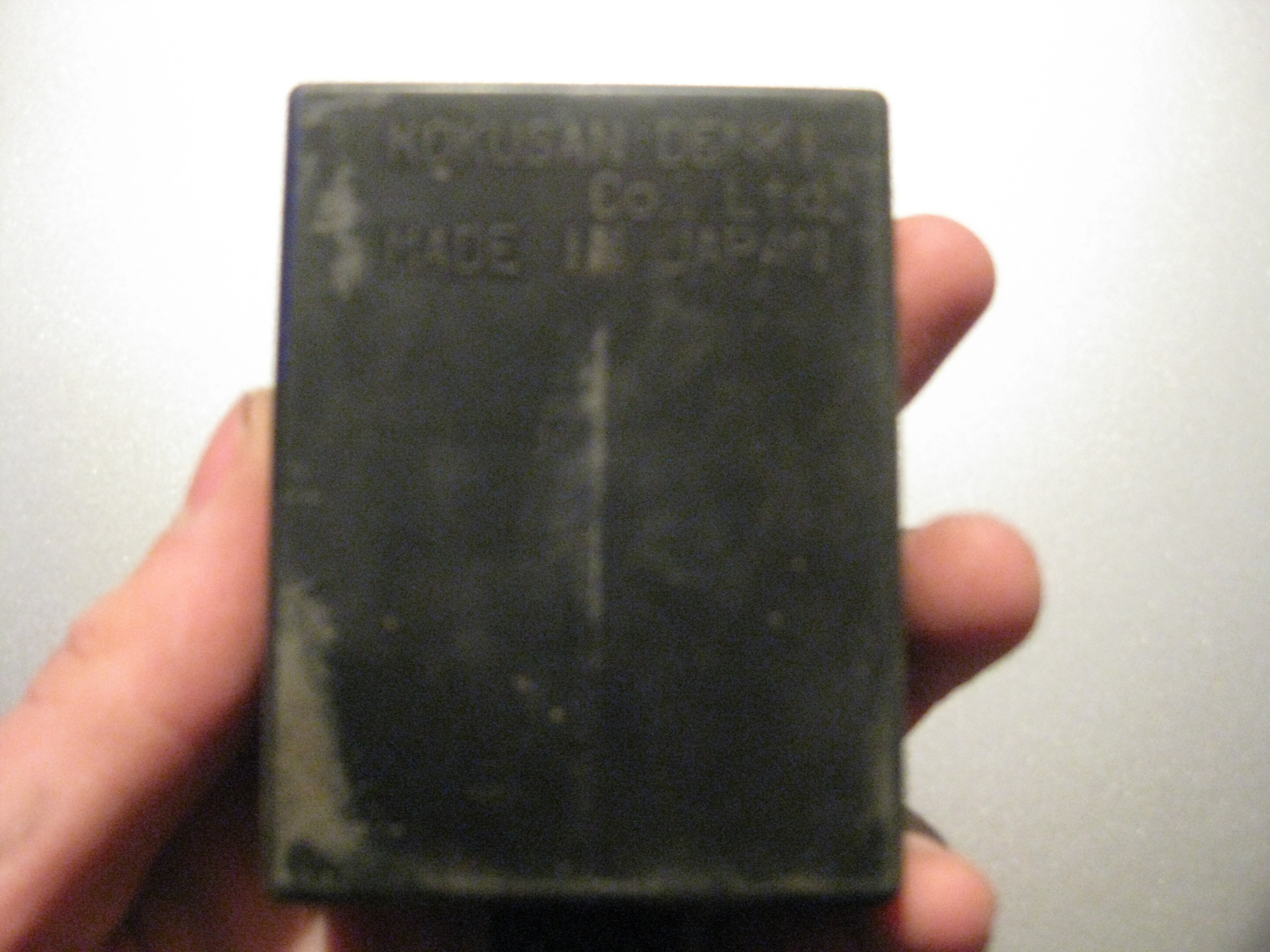

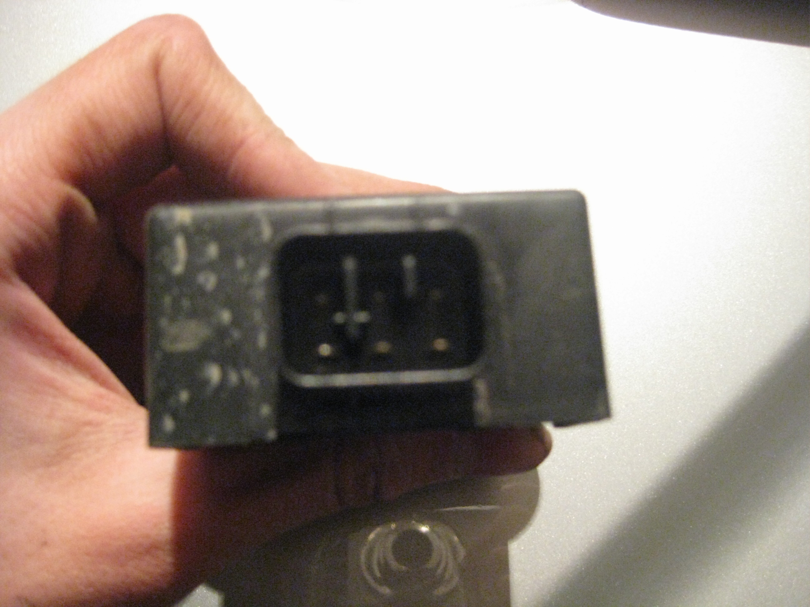

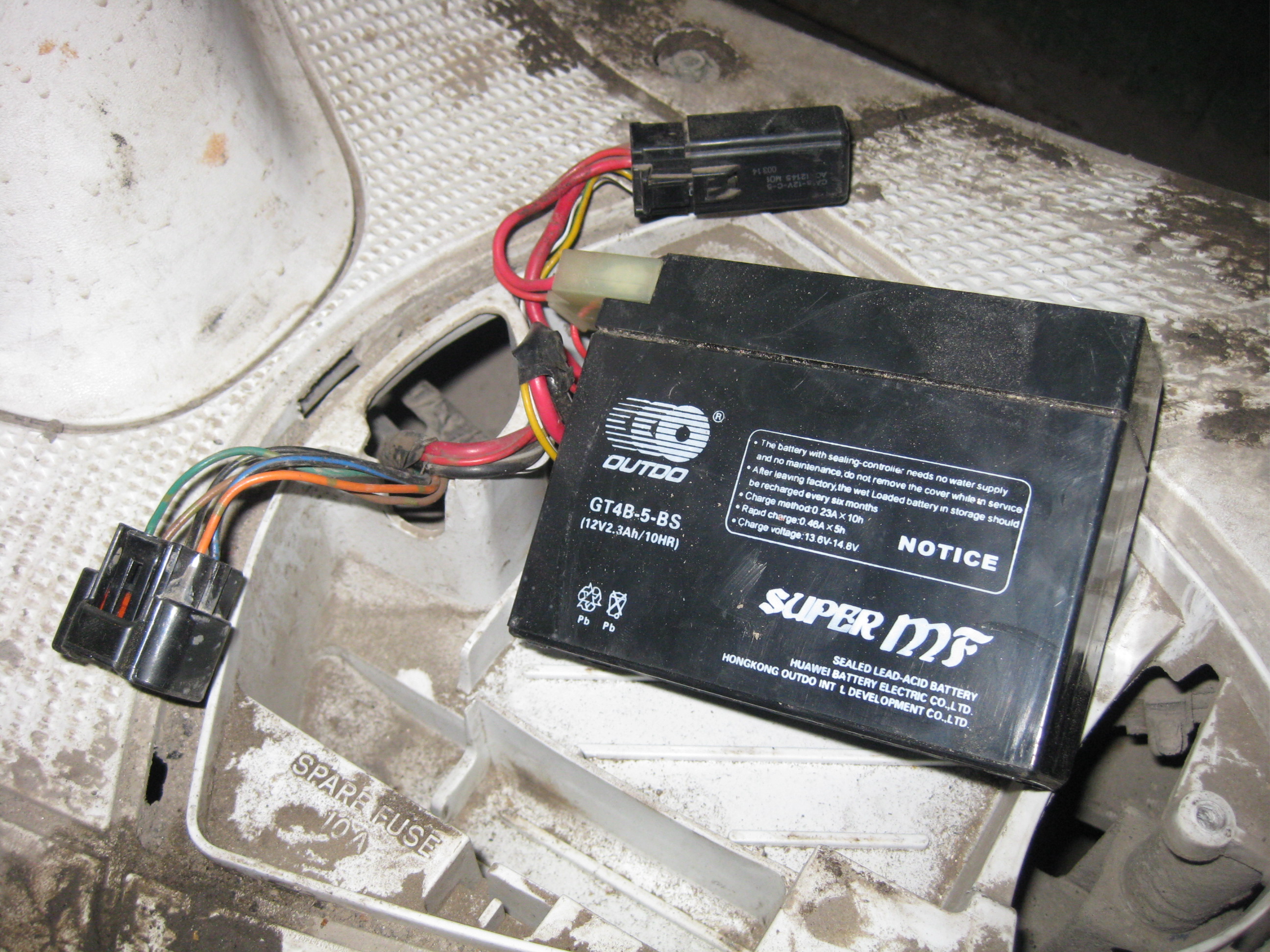

вот фотки

Многовато проводов для коммутатора!
Проверь, может какой из них в приборку идёт, дя отслеживания скорости.
Хотя, в таком случае, пробно обойти её можно, отсоеденив трос спидометра от приборки.
