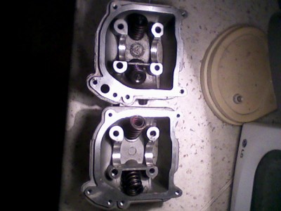

Купил комплект ЦПГ. Дома выяснил что головка отличается от родной. В старой головке есть выход соединенный с выхлопным каналом. В новой нет, хотя место для крепления подключаемого устройства есть. Для чего нужен данный выход и что за устройство к нему подключается?
фото прилагается

Экологическая фигня. Для подмешивания в выхлоп чистого воздуха.
Отсутствует видимо на всех тюнинговых головках и на некоторых стоковых.
Не обращай внимания.

А ещё есть такая штука - поиск. *THUMBS UP*
Тема этих отверстий поднималась не менее трёх раз.
