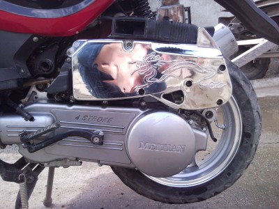

в общем у меня рядом с воздуханом есть маленькая коробочка к ней идут два шланга один из них закрыт пробкой, а другой идет от клапанной головки и из это коробочки подтекает толи масло толи бензин с какойто грязью..что эта коробочка даёт??? я её разбирал внутри перегородка стоит и все вроде,мой хороший знакомый в магазине скутеров сказал чтобы эта коробочка была внутри чистая и сухая постоянно.....вот на фото видно:воздухан и слевой стороны, маленький и треугольный это и есть коробочка,вот что желтый шланчик тот просто закрыт пробкой, а черный шланг который на фото отсоединен идет от клапанноый головки

По-моему это отстойник. Из клапанной крышки вместе с воздухом иногда вылетает маслянная суспензия и что бы эта хрень не попадала в воздушный фильтр она оседает в этой коробочке (ИМХО).

Именно, это улавливатель всякого летящего из картера говна. Из картера через сапун идёт поток картерных газов - пара водяного и масляного, продуктов сгорания, свернувшегося масла и прочих веществ. Коробочка отделяет жидкую часть, которая сливается в шланг с пробкой, а более-менее чистые газы поступают в воздушный фильтр, а оттуда - в карбюратор и цилиндр вместе с воздухом. Ещё эта система не позволяет обратно насосать в картер всякой пыли из воздуха.
Отстой из шланга надо по необходимости сливать, вытаскивая пробку. В остальном никакого обслуживания этого узла не требуется. Сухой и чистой внутри коробочка всё равно никогда не будет.

tiamat желтый шланг никуда не идет, он закрыт пробкой. Эта коробочка не примыкается к воздухану,она просто рядом с ним.А может просто черный шланг отсоединить? и пускай болтается внизу..а то из этой коробочки подтекает эта фигня...

Ни в коем случае. Фигня пусть подтекает, так и задумано.

она у меня там толком и не собирается,эта коробочка снизу подтекает ((( я её зимой разбирал,и когда её собирал обратно промазывал края герметиком..чтото бесполезно(((

Смысл коробочки в том, чтобы всякая жижа не летела из двигателя в воздушный фильтр. И чтобы всякая пыль не летела из фильтра в двигатель.
По идее, жижа должна собираться в шланге. И аккуратно сливаться в специально обученном месте. Но если жижа стекает просто на дорогу - ничего страшного, свою функцию отделитель всё равно выполняет.

Смело можно снять эту коробочку, у меня ее на фортуне вообще нет, а шланг на половину заглушен и жижа вся под колеса сливается.
