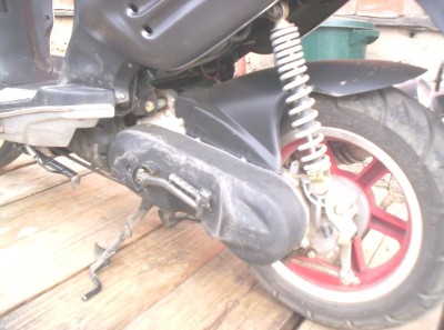

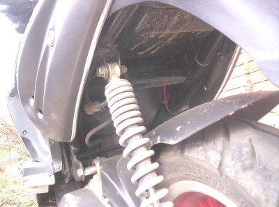

вот собственно и фотки
где у него тут фильтр? а где свечку посмотреть можно? просто бензина что то много жрет
4.5 литра на 60 км

ReDisOdiX
Тоесть ты не выяснил, где у тебя стоит фильтр, какой фильтрующий элемент применяеться, но уже настроился чего-то там чистить?
Оригинально!

фильтр слева от вариатора ........ выкрути все саморезы из черной пластиковой крышки .
