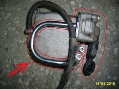

Народ помогите понять что это за узел двигателя QMB 139.Как видно по фото он крепиться на крышке клапанов.У меня на скуте тоже 139 QMB стоит,но данной вещицы там не установленно.Заранее благодорю!

Поищи на форуме, уже описывалось, эта при-блуда в угоду экологии.

не знаю, каким боком это может быть в угоду экологии, но по принципу действия эта штука уменьшает разряжение в картере, запуская в него через небольшой фильтр воздух с улицы.
