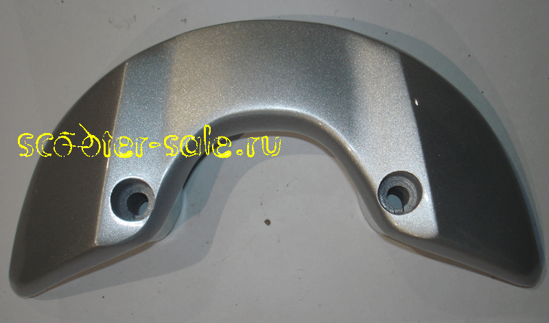

а багажник не продаёш? который на фотке? возможен обмен на такой? только красный.

нет багажник не мой, а твой купил бы если он с кронштейном

начну с последнего:
это не спойлер а кронштейн крепления кофра,крепится к раме 4 6-гранными болтами...
