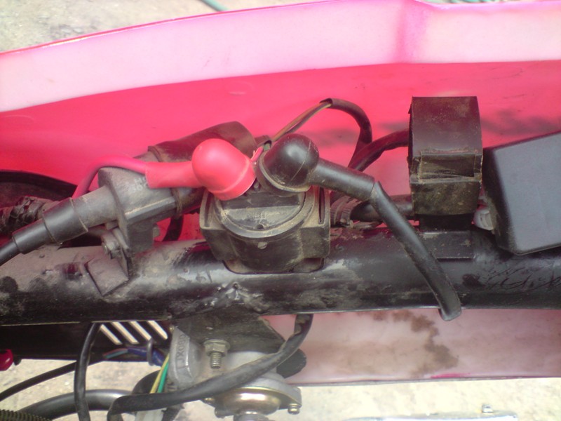

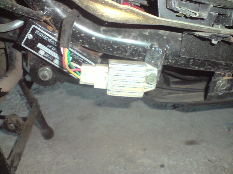

Вот разобрал свой скутер в надежде найти регулятор напряжения.В клюве его небыло.Тогда полез искать возле генератора.Вот что-то похожее и нашел.Только что именно из этого регулятор напряжения я не знаю.Я думаю что он на втором рисунке, но не уверен. Подскажите что есть что.

Коммутатор, реле стартера (старой модификации), и катушка зажигания.
Смотри коробочку со спичный коробок, алюминиевый.

Понятно. А где еще может стаять регулятор напряжения, просто в клюве я смотрел там нет.Да и под возле генератора тоже,вроде как нет.Может подскажите как найти?

Посмотри от фишки генератора куда провода идут. Они в жгуте, но всё равно понятно будет.

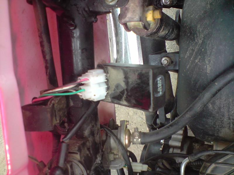

На втором рисунке под катушкой за трубой алюминиевые ребра или это щели пластика?

Эпикуреец это ребра реле-регулятора

Вот вроде как оно.Если оно то попутный вопрос: если я соберусь переделовать генератор мне надо менять этот рег. напр. или нет?
Не думал, что они такие идиоты.
Прежде всего НУЖНО ПЕРЕНЕСТИ ЕГО ОТТУДА!!! Это же полный идиотизм поставить выпрямитель(реле-регулятор) рядом с подножкой, где грязь, соль , вода и пр. прелести. Скорее всего контакты там у тебя уже никакие. Да и табличку я бы оттуда убрал. Пара ударов о бордюр,-ищи(делай) новую.
Что касается
Все зависит от конкретных затей. В статьях описаны действия.
