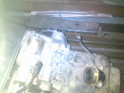

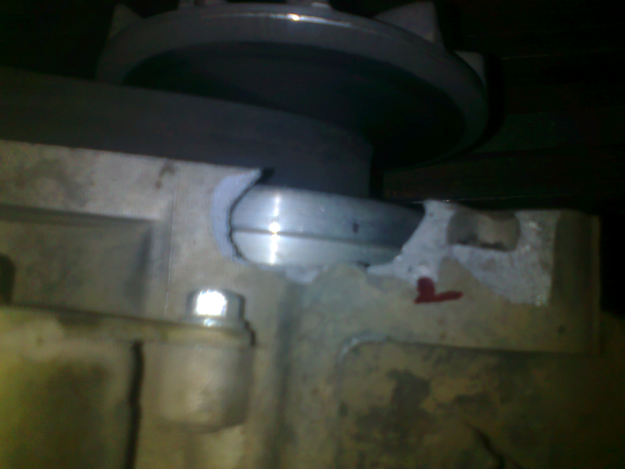

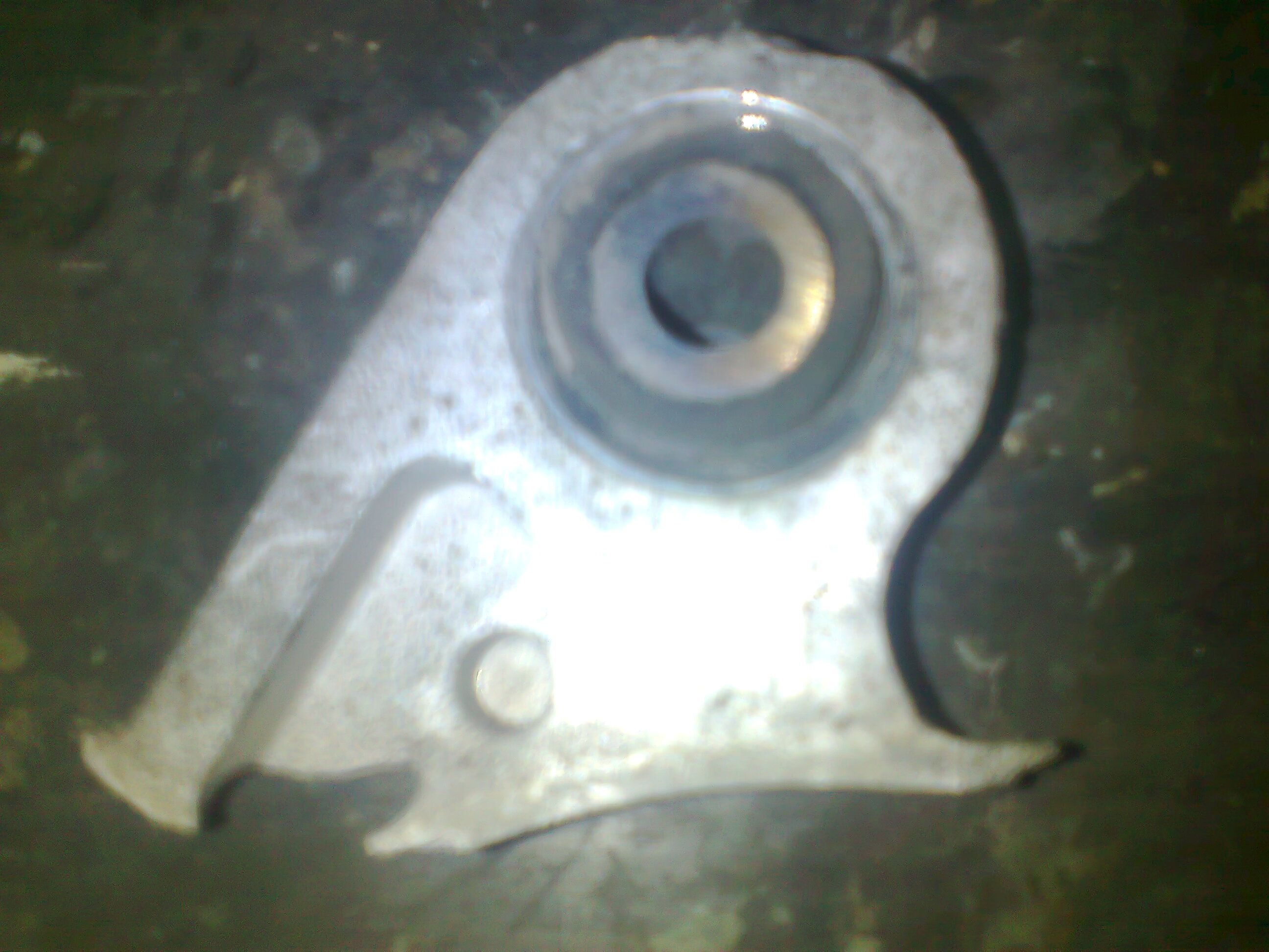

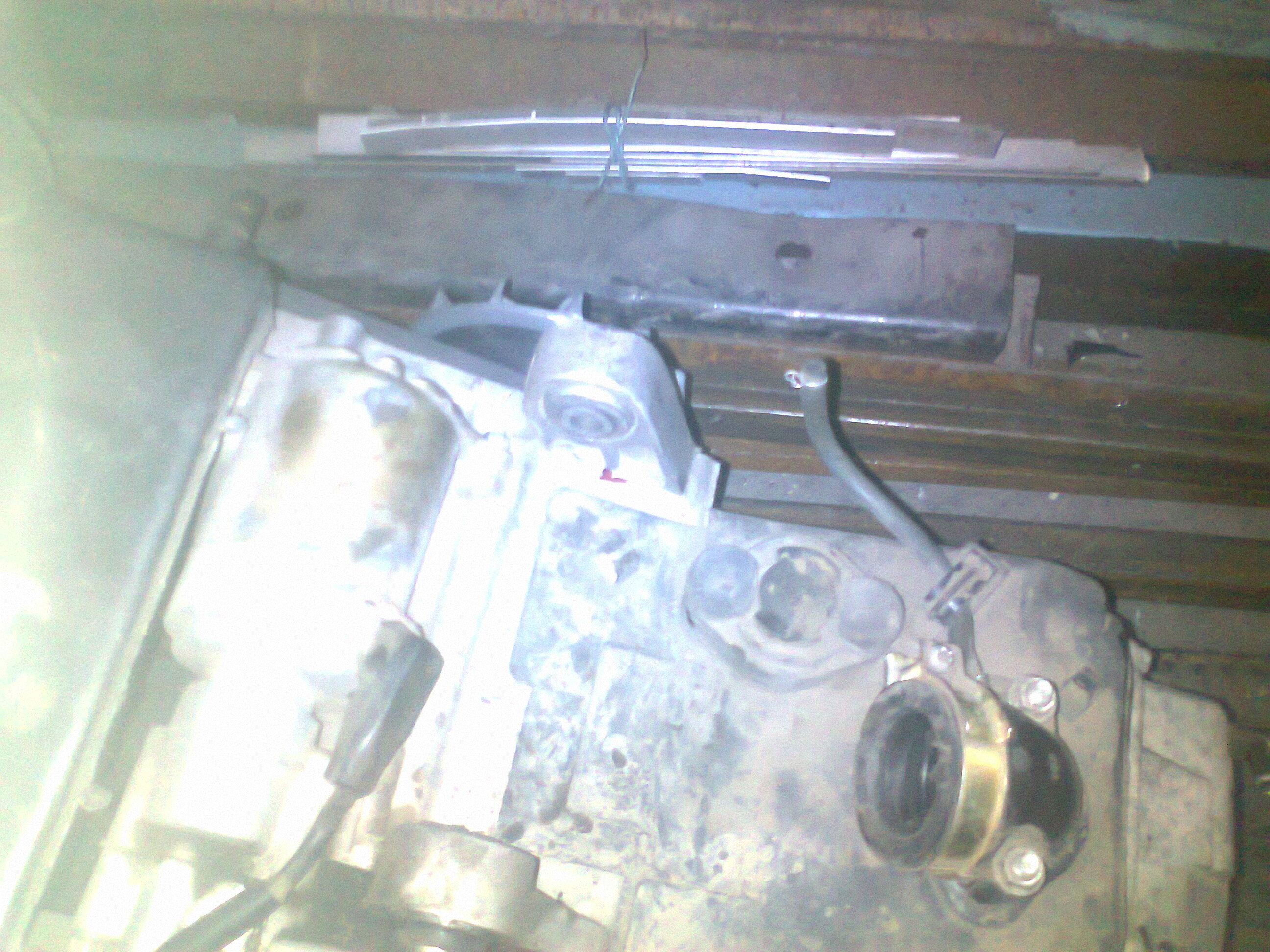

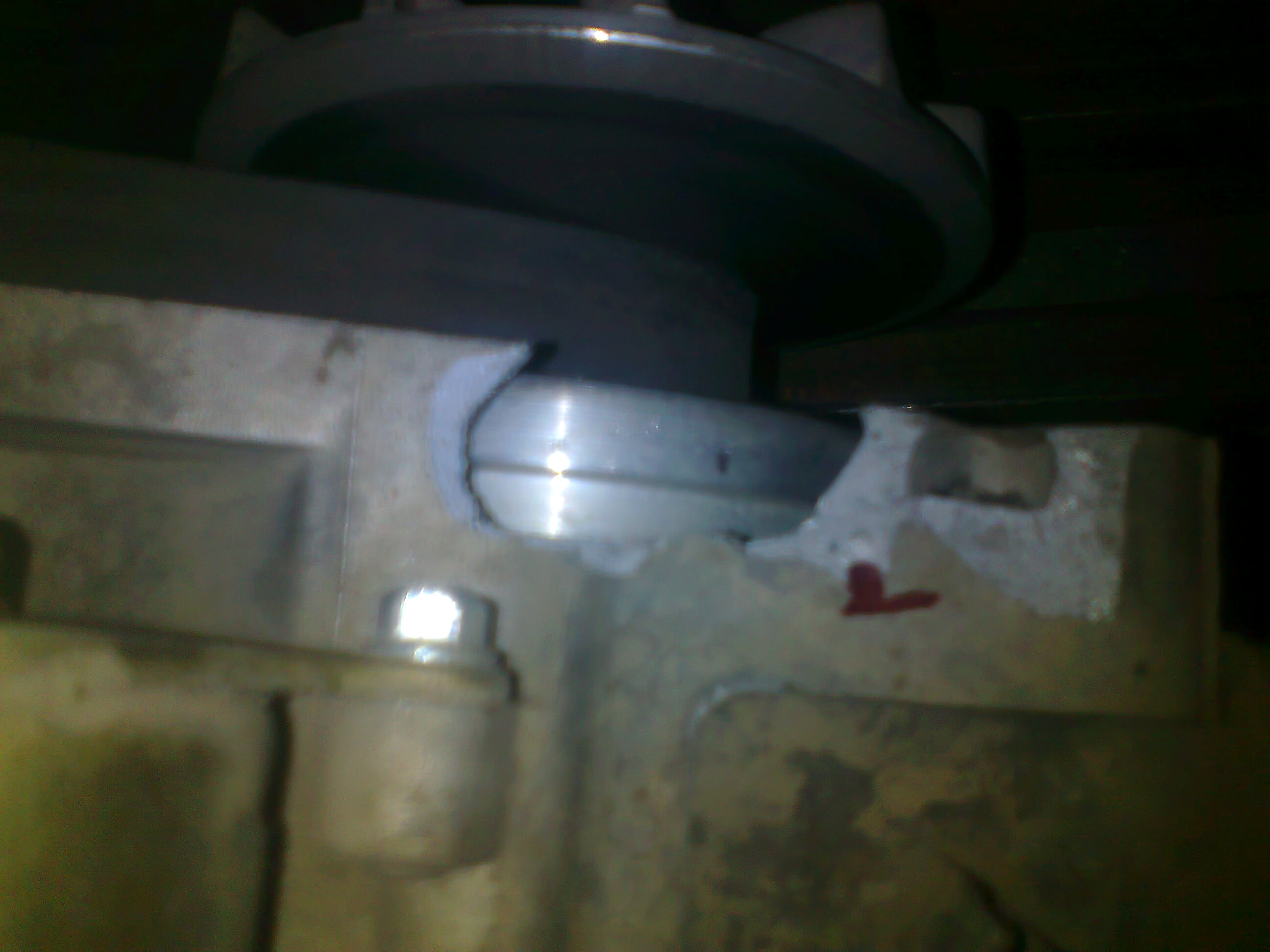

Привет! У меня такая проблема когда я менял саленблоки на двигателе то отломил ухо что можно сделать посоветуйте !фото прилагается двигатель 150кубовый

Ничего не сделаешь меняй картер.

Друг точно также сломал, заварили аргоном и уже 7 тыщ проблем нету вообще!!!

andrykevi4
Забавно ты менял сайлентблоки.
Не распилив внешнюю обойму?
Молотком чтоли?
Поищи на форуме тему про то, как правильно менять сайлентблоки.

сегодня аргоном заворил вечером буду ставить потом отпишусь

сегодня первый день поездки после сваварки и итог ездили в 2 ём вес около 150кг,ездил по кочкам и всякой хюне и степной трассе всё держится отлично !
