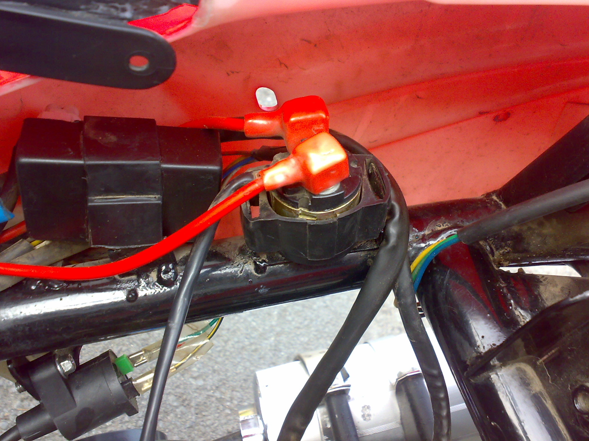

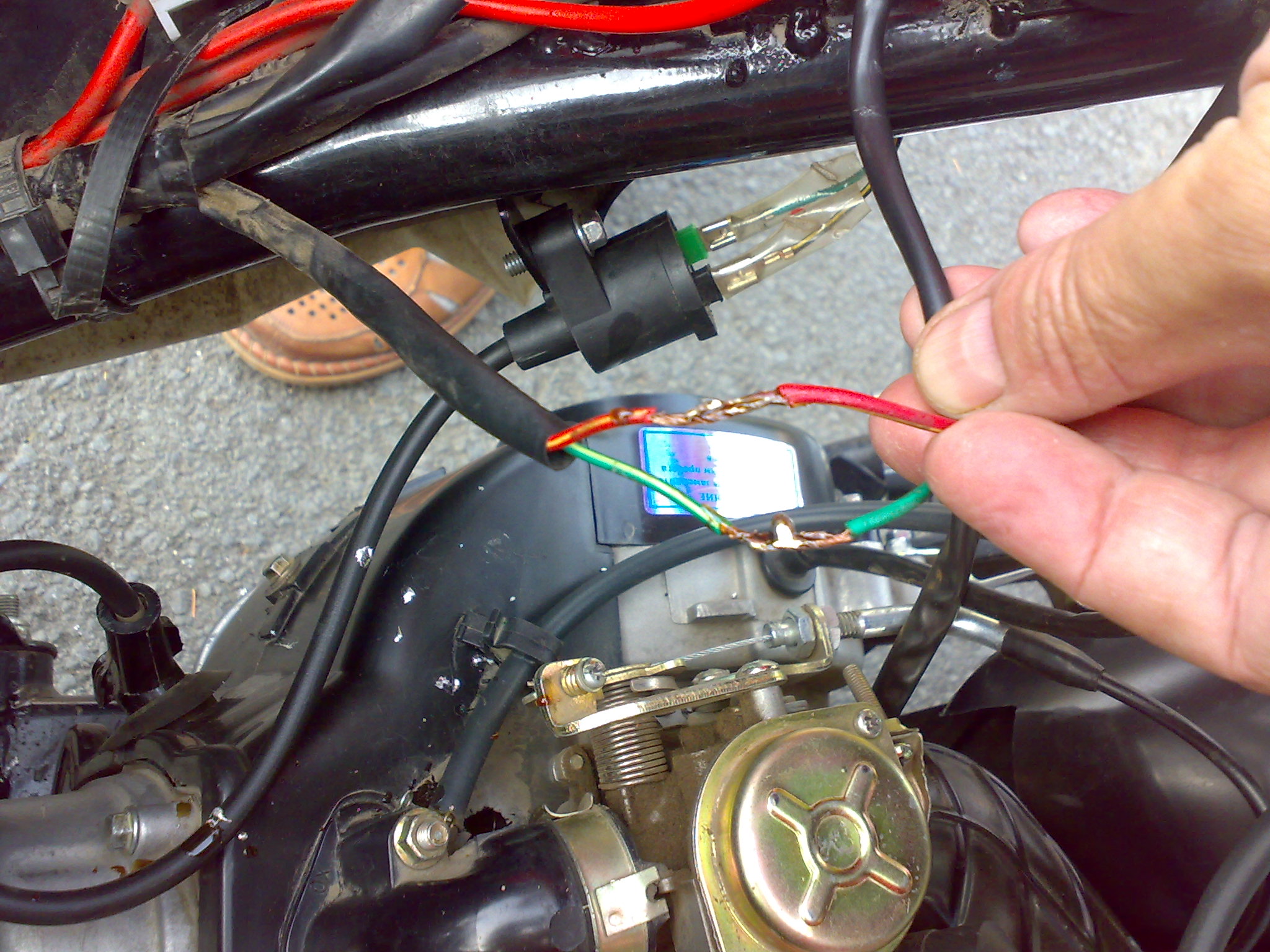

Здравствуйте!
У меня такая проблема:В прекрасный солнечный день я захотел помыть своего коня и тут увидел на видном месте фишку,которая висела на видном месте. Я стал ее перемещать в закрытое место и тут случилось самое отстойное,провод оторвался от фишки :( а как я засуну его обратно?Я не понимал и снял эту фишку,сделал провода на прямую.Так вот после этого я поехал.Через некоторое время слышу крякает реле повортников,смотрю повортники не работают,сигнал краякает,индекатор топлива работает только при заведенном скутере и стопарь так же,стартер тоже не крутит,только с кика.
Мне кажется,что скутер работает сейчас на одном генираторе,так как когда я ездил без аккума,у меня так же крякала реле повортников...а вот эта фишка,которую я оторвал провод идет на какую-то реле(у нее провода,как у провода аккума +..) что это за реле??Что мне ваще делать ???
Я попытался припоять эти провода,толку нет..все равно контакта нет...Помогите мне..
Комментарий к файлу: Вот эти провода.
07082010200.jpg [ 618.21 KiB | Просмотров: 5796 ]
Комментарий к файлу: реле
07082010201.jpg [ 566.87 KiB | Просмотров: 5796 ]

по моему ты спалил предохранитель
проверь его
зы а да место пайки заизолируй .

g-max, место пайки я изолировал.Просто для фотографии показать вам.

Это пусковое реле, оно включает стартер... А предохранитель прямо возле Аккумулятора по тоненькому красному проводу, белая такая коробочка..

1.Реле ты убьешь только огромным током.
2.Реле поворотников крякает, т.к. недостаточно мощности на него поступет. обычная проблема при езде без аккума.
3.Предохранитель проверить, только потом менять.
