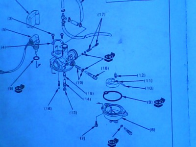

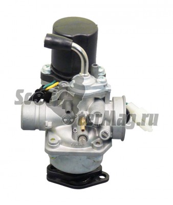

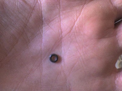

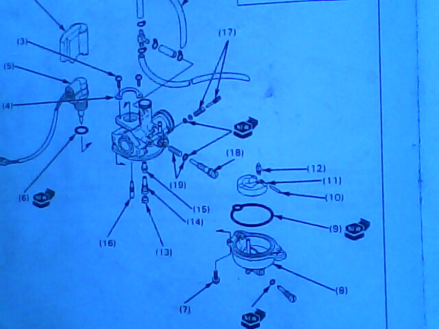

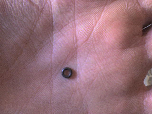

Подскажите пожалуйста разобрал карбюратор почистил собрал а у меня там одна деталь осталась чёрная маленькая резинка наверно прокладка помогите кто может откуда она???
На рисунке карбюратор и резинка.

может из под винта качества.
а можеи и из под ускорительного насоса.

а по моему это от обогатительной иглы *DONT_KNOW*

Карбюратор на картинке, копия ЯМАХА, ускорительного там нет, в обогатителе такой детали тоже не наблюдал, а резинка похоже что из под регулировочного болта качества смеси. Последовательность, болт, пружинка, шайбочка и резинка.

на счет ускорителя утверждать не буду т к точно не знаю есть он там или нет,а вот обогатитель там точно присутствует,а иначе что там под черным колпаком сверху?

а я говорю что видела.я карб только вчера промывала.если я не ошибаюсь у парня IRBIS Z50R

Это уплотнительная шайба с обогатителя...

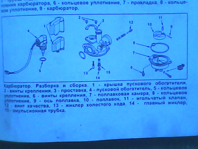

вот эта схема

Молодец! Но всё уже расставили на свои места...

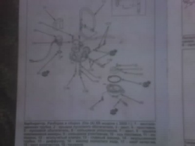

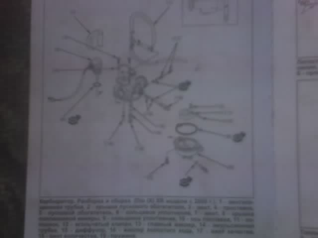

или вот еще схемы.это именно для 2х тактников
IMG0162A.jpg [ 75.47 KiB | Просмотров: 4165 ]
http://natacha7.ucoz.ru/

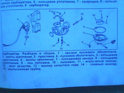

и вот
IMG0163A.jpg [ 60.73 KiB | Просмотров: 4164 ]
VVV, и куда такая маленькая резиночка ставится в обогатителе?????
Если посмотреть на рисунки, которые выложила натуся, то таких резиночек три штуки, болт регулировки ХХ, качества смеси и слив отстоя, хотя на ямаховском есть только на качестве смеси. А уплотнительная на обогатителе во много раз больше.
