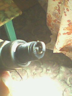

всем привет!короче так у меня получилась такая штука:ехала я ехала,и вдруг моя Мотяша задергалась и встала.я соскочила с нее и быстренько давай свечу выкручивать,смотрю,а там такая фигня получилась,
Комментарий к файлу: свеча сухая и аж поплавилась,

Похоже бедновато, а что с уровнем топлива? Раз задергалась значит бензина мало или свечка барахлит. Смени свечу на новую и попробуй немного сильнее пропитать в\фильтр. Кроме того, проверь как поступает бензин, может т\фильтр засорился? Слей отстой из поплпвковой глянь грязь и воду.

Это типичный прихват.
- смесь мегабедная
- свеча мегагорячая
